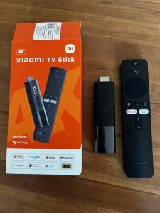

    Fick leverans idag, första intryck: snålt att inte skicka med batterier till fjärren, förövrigt bara positivt så här långt. Fjärren känns påkostad i jämförelse med Google Tv:s plastiga fjärr. Den fungerar som förväntat och känns ungefär som Google Tv i snabbhet. Säkerhetspatch från 1:a oktober men det är samma som Google Tv. Dock så är systemversionen Android 11 mot Google Tv som kör Android 10 konstigt nog.
