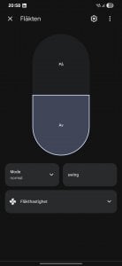

    Som vanligt, skit bakom spakarna.
    Vid installation hade jag använt "logga in med Google" för att det går snabbt. Även om jag använde samma lösenord vägrade Smartmi Link acceptera det.
    Lösning, logga ut från Smartmi Link appen, välj glömt lösenord på SmartMis hemsida. Byt och logga sedan in i appen med det nya lösenordet.
    Nu accepterar Google Home sammankopplingen och det nya lösenordet.

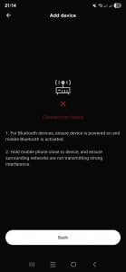

    Lyckas inte få fläkten att koppla upp sig till nätverket.
    Hittar den i appen, valt 2,4GHz nätverk att koppla upp till sant valt det på telefonen. Får felmeddelande varje gång.
    Kollat Inställningar på routern, bland annat stängt av Steering men icke.

    Provat med 3 olika enheter.
    Wifi lampan på fläkten blinkar.

    5 578
    Japp.
    Startat om fläkten.
    Startat om Routern.
    Rensat cache på appen.
    Provat mobil hotspot.

    Jag hade problem med vissa enheter som bara fungerar på 2.4 GHz om SSID var samma för både 2.4 och 5 GHz. Ändrade i routern så den skickar ut varsitt SSID istället så fungerade det fint.
    När du provar med hotspot, kör mobilen med 5 GHz eller 2.4 GHz? På min Pixel 9 har jag bara två val, 2.4/5 eller 6 GHz. Så kör man med 2.4/5 så kan man nog få samma problem som jag nämnde ovan.

    Har olika SSID på 2,4 kontra 5 GHz.
    Hotspot delade jag från Samsung och där kan man välja mellan 2,4 och 5. Hade den på 5 först men då klagade Smartmi appen att jag skulle sätta den på 2,4.
    Märkligt också är att jag ser en "okänd" enhet via routern så den har kopplat upp sig på någon nivå. (Edit: Kom på att jag borde jämföra MAC adressen så det inte är något annat jag ser :P)
    Provade också att reset:a WiFi på fläkten men hjälpte inte.

    Xiaomi Home heter väl appen?
  19. milky81
    15 jan 2010
    2 338
    1 580
    Google Pixel 9 Pro
    Google Pixel 9 Pro
    Xiaomi Mi Pad 5
    Ja det är Xiaomi Home jag kör med min Xiaomi Mi Smartfan Pro i alla fall. Prova med den appen istället?

    Precis som dom ovanför har skrivit, du har fel app :)
