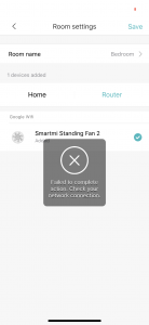

    Hej. Jag har ett problem med installationen som jag behöver hjälp med.
    Jag får bara ett felmeddelande när jag skall lägga till ett rum kopplat till fläkten. (Se bild)
    Måste jag ha en Xiaomi hub?

    Det löste sig genom att skapa ett nytt ”hem”

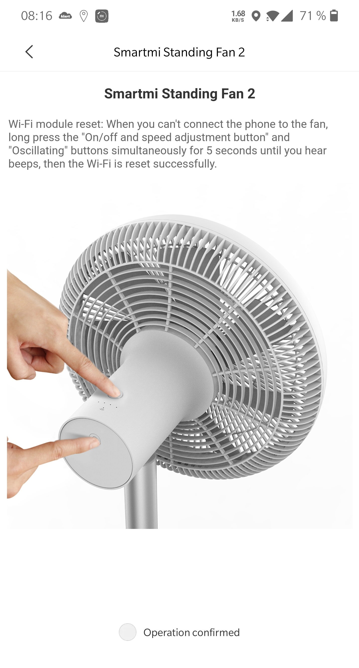

    Är det någon som vet hur man lägger till nya enheter i hushållet i Mi home appen och får upp fläkten och annat som den första administratorn satte upp?

    Troligen behöver du reseta själva enheten för att du skall kunna se den igen i Mi Home om nu någon annan har använt den tidigare än dig. Dyker då upp som en ny tillgänglig enhet.
    Kolla i manualen eller i Mi home appen hur du resetar just den enheten.
    Ganska vanligt att man sätter i strömsladden och samtidigt håller in någon knapp i några sekunder och sedan börjar det blinka någon LED etc.
    Går du in i Mi Home och letar upp just den fläkten bland alla prylar och väljer att lägga till den manuellt brukar det numera står i appen också hur man gör för att restera just den enheten.
    Sunbringer gillar detta.
  13. andersg
