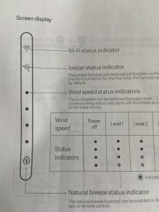

    Xiaomi Smartmi Standing Fan 3 - batterifläkt med jonisator - Techreviewer
    Enligt denna sidan så ska 3an ha jonisering
    " Den integrerade joniseraren är ny och använder negativa syrejoner för att dessutom rengöra den omgivande luften. Så det fungerar är enkelt. Joniseraren producerar negativa joner som kombineras med oönskade partiklar i luften (dammpartiklar, mikroorganismer och andra). Partiklarna blir tyngre och faller till marken. Lukt elimineras effektivt.
    Quelle: Xiaomi Smartmi Standing Fan 3 - batterifläkt med jonisator - Techreviewer "

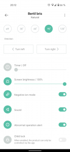

    Kopplade upp min smart fan 3 från netonnet. Har fått in den i Home Assistant men inte lyckats i Google Home. Vet inte, är det en inställning för jonisering?

    Någon här som har Xiaomi Smartfan 2s som har provat nya 3 eller pro? Är dessa kraftfullare eller är det bara att dem är lite tystare och har jonisator. Hade föredragit något som blåser starkare för att få igång lufcirkulationen.

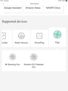

    Kunde du ansluta den till Google home? Jag fick hem en Xiaomi Smartfan Fan 3 idag och får den inte att dyka upp i Google home appen (via Xiaomi Home appen). Jag har en sänglampa i Xiaomi Home som fungerar med Google, men fläkten vill den inte veta av.
    Tittar man på kompatibla enheter i Xiaomi Home appen så står det inte specifikt ”smartfan fan 3”, utan bara Mi Standing Fan och Pedestal Fan. Men den marknadsförs ju som kompatibel med Google assistenten..
    För er som undrar över jonisering grejen så finns den med på denna modellen.

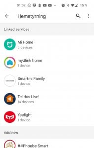

    Den ska gå att få in i Google home.. Men man behöver ladda ner appen smartmi och länka den appen till Google home.
    Det är samma med yeelights produkter. De dyker upp i mi home-appen, men inte i Google home, förrän man laddar ner och länka yeelight-appen..
    Jag lyckas dock inte få in min smartmi standing fan 3 i smartmi appen.

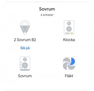

    Nu fick jag till det....
    1 ladda ner appen smart i Link
    2 ladda ner appen mi home
    3 skaffa inloggning till dessa
    4 lägg till fläkten i mi home
    5 gå in i Google home appen
    6 klicka på konfigurera en enhet
    7 klicka på fungerar med Google
    8 sök upp smartmi family
    9 logga in med uppgifterna till mi home-appen eller smartmi Link-appen. (vet ej vilket det var)
    10 gå tillbaka till översikten över dina enheter i Google home-appen.
    11 skrolla ner längst ner till "länkat till dig". Där hittar man nu fläkten.
    Hoppas ni får till det...

    Nu fungerar det. Laddade ner Smartmi Link, skapade konto, där finns dock bara en air purifier, så lade inte till någon enhet i den appen. Länkade Smartmi Family i Google och loggade in med mina Xiaomi uppgifter.
    Tusen tack @jeo@jeo !
