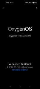

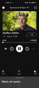

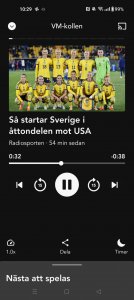

    Kan testa på en Nord 2 lite senare idag när jag träffar morsan, återkommer om det fungerar på hennes enhet.
  3. Leo83
    Leo83 Android Medlem
    5 212
    5 433
    Funkade på hennes telefon utan problem.
    Välkommen till Swedroid förresten :)
