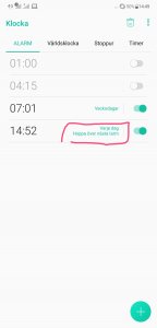

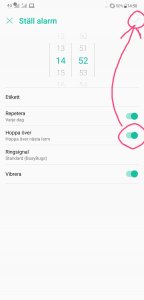

    Hej igen!
    Dubbelkollar för att vara säker, kan det vara att du faktiskt inte "aktiverade" hoppa över nästa larm?
    Såhär ser det ut;
    Du går in i aktuella larmet; bockar i "Hoppa Över". Sen får du inte trycka på "X" eller 'bakåt' - då ångrar du valen. Utan du måste klicka i 'bocken'.
    Då kommer detta stå i huvudfönstret för larm;
    Detta fungerade här och larmet hoppades över.

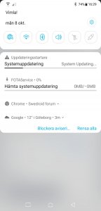

  6. Kreket72
    Kreket72 Baby Droid Medlem
    29 jun 2018
    17
    Nei, dessverre ikke Hva inneholder denne oppdateringen?
  7. dalton
    27 jan 2010
    4 189
    1 601
    Oneplus nord
    Oneplus nord
    Får inte ner den faktiskt.

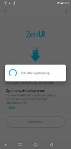

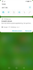

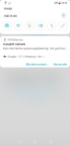

    Funkar gör den. Dock så startar den om oftast när jag startar en app. Det står ostabilt nätverk. Har testat med massor olika nätverk.
    Pratade med er support nu dom var väl inte direkt vassa. Visste inte vad Swedroid var för något.
    Fick standard svar att jag skulle fabrik återställa. Googlar man så var detta felet vanligt för 4-5 år sedan.
    Han mumlade om att jag skulle koppla den till datorn? Vad menar han med det?
    Hittade pclink

    Kommer in i recovery mode men wipe cache finns inte utan bara factory reset.

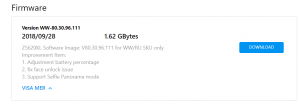

    Hej
    Ja det var tråkigt att vår kundtjänst inte kan hjälpa dig mer utförligt - tror de menar att ladda ner filen manuellt;
    Här;
    ZenFone 5Z (ZS620KL) Driver & Tools | Mobiltelefoner | ASUS Sverige
    Välj OS: Android
    Gå till firmware och hitta den senaste filen;
    Ladda ner till datorn - och lägg filen (utan att zippa upp) direkt i telefonens root. (Dvs inte i någon folder).
    Är att rätt så ska det dyka upp en notis i telefonen i form av en triangel med utropstecken (efter att du kopplat loss sladden till datorn) som säger att en uppdatering finns.
    Mvh
    Asus
    dalton gillar detta.

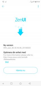

  14. dalton
    27 jan 2010
    4 189
    1 601
    Oneplus nord
    Oneplus nord

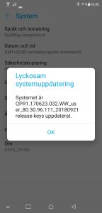

    Nu verkar det funka.

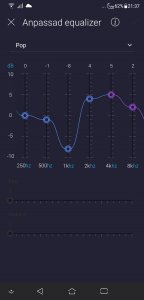

    Hejsan, vet inte om det är jag som gör något tokigt men jag kan inte få Bas och Diskant att röra sig, dessa 2 staplar är släckta!
  16. ASUS.Sverige
    ASUS.Sverige Senior Droid Verifierat konto
    14 maj 2011
    1 135
    1 062
    Asus ZenFone 6
    Asus ZenFone 6
    Hej!
    Du styr bas och diskant via alla reglage på övre halvan. Vill du öka basen dra upp reglagen på vänster halva, du kommer åt mer basfrekvenser genom att också svepa över reglagen mot höger. För inbyggda högtalaren så är det mer begränsad frekvensstyrning och då är kankan nedre reglagen användas.
    Mvh
    Asus
