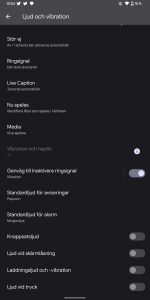

  16. jnsson
    32 150
    21 265
    Det är en notifikation, däremot försvinner den inte förens du swipar bort den.
    Ja, nu vet jag inte helt hur inställningen ser ut på just Asus, men så här ser det ut på vanilla Android (Pixel 3a XL är bilden ifrån)
    "Knappsatsljud" är den du vill stänga av om du inte vill att det ska låta när man slår in telefonnummer, "Ljud vid tryck" är den du vill stänga av om du inte vill att det ska låta när du trycker på skärmen
    nimren gillar detta.

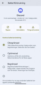

    Jag funderar på om detta kan vara värt att prova, om nu samma/motsvarande inställningar finns på Zenfone 9?
    Screenshot från Pixel 5, och där står det ju att aviseringar kan bli försenade om appen är inställd på "Begränsad". Kanske prova att låta berörda appar vara "Obegränsad"?
    Englund81 och sgte gillar detta.

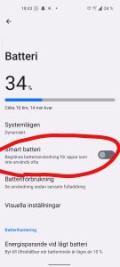

  20. Englund81
    Englund81 Senior Droid Medlem
    5 okt 2010
    1 136
    178
    iPhone SE gen 3 (2022)
    Ja se där. Det ser lite vettigt ut där..
    Testade gå in i apparna som jag vill ha obegränsade. Sen valde jag stänga denna istället. Får se om jag märker någon skillnad.
    Har du testat något här @Penmountain@Penmountain ?
    BrorSnor gillar detta.
