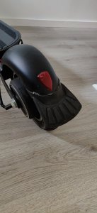

    Köpte skärmförlängare från biltema för 35kr och limmade fast på bakskärmen på min zero 9. Funkar fint nu i regn.
    Stänkskydd

    Jag fick min Z9 igår. Nu håller jag på att "preppa" den innan första turen. Jag har tex gjort alla tätningar med svart silikon. Har du någon bild på resultatet med biltemas skärmförlängare för 35 kr.

    Använde för mycket lim och hade inget att skrapa bort det.

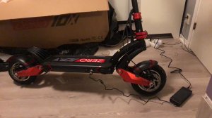

    Hej, äger en Zero 10X, 2KW med hydrauliska bromsar. Köpt från Falcon Pev.
    Har nu beställt en Zero 11X från Alibaba (sunnytimes). Går allt som det ska så var pris på 11x lägre än 10X via Alibaba.com då det är direkt från fabriken.

    Tack så mycket. Det blev ju ganska bra med den stänkskärmen. Jag kanske popnitar med ett svart plasthuvud.

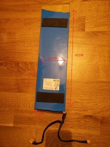

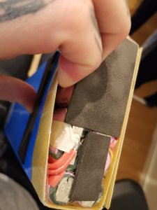

    För er som är intresserad av måtten på batteriet till Zero 9, samt vilka celler som används samt kontakter så kommer några bilder här.
    Längd: 41CM
    Bredd: 11CM
    Höjd: 4CM
    Discharge kontakt: XT60
    Charge kontakt: XT30

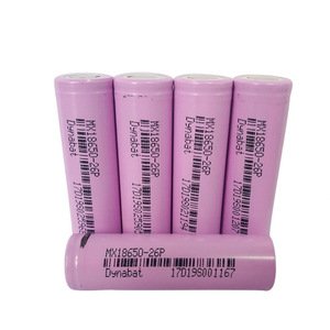

    Battericellerna är några "noname" på 2600mah.
    Se till att täta skotern ordentligt, åkte med den i originalskick en blöt kväll ute och nu flera dagar efter var det vatten i batteriutrymmet!

    Bra initiativet, men tänk på att Z9 har redan bra räckvidd med orig sinn batteri, i stan med många stopp (typ varannan korsning stopp eller inbromsning) är det knappa 3mil. Utanför stan ca 3-4mil. Det utan nån eco-körning o startvikt 75-77kg (bygellås inkl.).
    Frågorna är:
    Hur många är egentligen i behov av längre räckvidd? Daglig pendling som är längre än 30min/sträcka kommer nog innebära att de flesta kommer så småningom att tappa lusten.
    Hur många är villiga att köpa ett nytt batteri, trots ett som fortfarande fungerar (kan däremot vara bra alternativ om orig börjar bli dåligt).
    Hur mkt kostar ett nytt batteri (LG eller SAmsung eller panasonic), som är nog det största frågetecknet?

    Det är sant! Kanske lite kapitalistvarning.. ett LG skulle gå på c.a 4k med frakt och allt, så kanske lämpligare ifall original blir dåligt.
