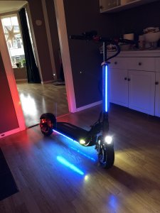

    @Little_Devil
    mobilhållare o xtra handlebar från GUB
    med extra handlebar får du mer utrymme med standardiserade mått för att kunna hänga på mer lullull.
    (Det är ont om plats med standardmått på styret Du kan kolla på bilder i tidigare trådar)

    Bra tips. Men vad är anledningen till att du tätar vid styrstångsjusteringen? För belysningens skull eller något annat? För tätar man bara vid batteriboxen som på de övriga bilderna så borde ju inte vatten kunna komma dit via styrstången? Eller tänker jag fel? o_O
  14. ludde28
    ludde28 Adult Droid Medlem
    23 okt 2011
    796
    644
    Vimla + Telenor
    S20 + 512GB mSD, P10 + 256GB mSD
    Vimla + Telenor
    Samsung Tab S3 LTE
    främst LED i stången.

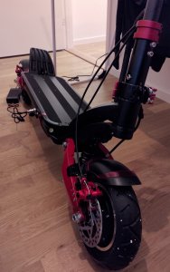

    Då har man fått hem en icke-brandad 10X 23ah, tips på mods som bör göras? :D
    Staffan78 gillar detta.
  20. Ragdoll1
    Ragdoll1 Youth Droid Medlem
    31 jul 2019
    109
    41
    Levereras inte de nya 10x med hydrauliska bromsar? Jag hade nog gjort den modden och förstärkt spänne till stången så det inte knakar.
