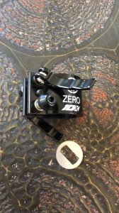

    Har 8X inköpt från Hobbex (ursprungligen från Ezride) det knakar när fästet inte sitter åt ordentligt. Dra åt fästet och jag upplever inget knakande alls.
  8. Ragdoll1
    Ragdoll1 Youth Droid Medlem
    31 juli 2019
    109
    41
    Som så här?

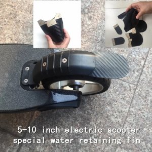

    Ser att den är borttagen :-( Men bifogar bild så ser du vem som sålde dom. De får säkert in mer. Jag beställde min ”clamp” så jag hade den när jag fick min scooter. Kan även rekommendera bredare däck och muddrads som visas på bild, har bytt bak på min.

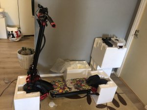

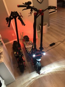

    4352C132-438B-4D8B-AE1F-A3BE74536B0E.jpeg Då kom äntligen ett efterlängtat packet från Kina.

  14. Staffan78
    Staffan78 Baby Droid Medlem
    4 november 2019
    18
    Wrong ;-) Det är 11X

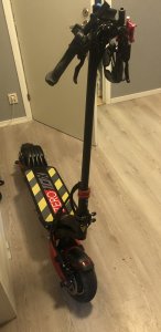

    Oj, det var tryck i den större scootern
  20. Necronomic
    Necronomic Kid Droid Medlem
    17 mars 2014
    61
    28
    Jävligt häftig oxå! :)
