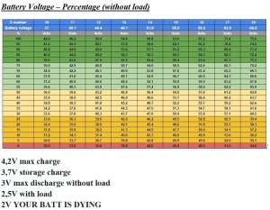

  15. ludde28
    ludde28 Adult Droid Medlem
    Joined:
    Oct 23, 2011
    Messages:
    796
    Likes Received:
    644
    Vimla + Telenor
    S20 + 512GB mSD, P10 + 256GB mSD
    Vimla + Telenor
    Samsung Tab S3 LTE
    Undvik att gå under 15-20% allt för ofta - förlänger batterilivslängd.

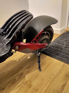

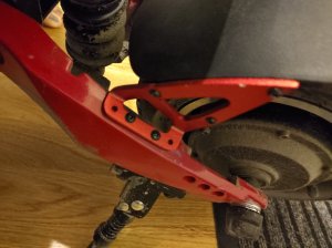

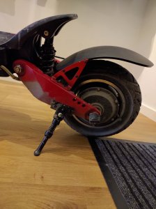

  16. MFRCNS
    MFRCNS Baby Droid Medlem
    Joined:
    Nov 13, 2019
    Messages:
    20
    Likes Received:
    Zero 10X, ny bakskärm utan att det ser "ghetto" ut.
    Det är bakskärmen ifrån en Zero 11X som jag modifierat fästena på så att det passar.
    Har ej länk till bakskärmen, köpte via aliexpress, kontaktade säljare till Zero 11X om att jag vill köpa endast bakskärmen. Rekommenderas om man är lite händig själv då man behöver borra samt rikta om fästena.
  17. Ragdoll1
    Ragdoll1 Youth Droid Medlem
    Joined:
    Jul 31, 2019
    Messages:
    109
    Likes Received:
    41
    Vad fick du betala för själva bakskärmen exkl frakt?
  18. MFRCNS
    Joined:
    Nov 13, 2019
    Messages:
    20
    Likes Received:
    Minns ej exakt, men c.a 300kr ink frakt.
