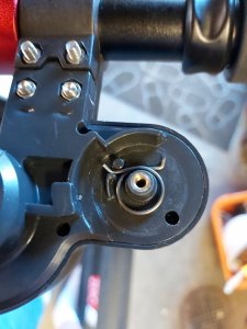

    Har någon mer här råkat ut för att "gasreglaget" går sönder? Har bara haft scootern i ca 2 veckor :/
    "Gasen" går inte längre tillbaka av sig själv, utan fastnar i maxhastighet. Måste själv peta tillbaka till ursprungsläget och hålla emot annars faller det tillbaka. Skruvade upp den och upptäckte att en plastbit hade gått av... Skruven på baksidan satt stenhårt.
    Har mailat Zeronordic, får se vad dom svarar.

    Har du några bilder som du vill dela med dig?

    Bifogar två bilder!
    Gasen faller inte längre ner till max, utan är fast i det läge man ställer den i.
    Försökte limma tillbaka plastbiten till en början, men upptäckte att det saknades ytterligare 1 liten bit.
    Måste ha ramlat ut när jag öppnade upp. Försökte kombinera den biten jag hade med eltejp och superlim, ingen bra idé.

    Aj då, lättast blir att ersätta med en ny gasregulator.

    Vadå vill dom inte ersätta eller ta på garanti/reklamation?

    Har ännu inte fått svar från ZeroNordic, mailade i Torsdags. Får förhoppningvis någon respons imorgon.
    Blir väldigt förvånad om dom inte ersätter detta.

    Har glömt att uppdatera!
    Fick svar att dom skickar ut en ny! :)
