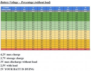

    Finns även svart "silvertape" om eltape skulle släppa.
    Höj din cut off voltage i settings från 42V till 43V så skyddar du batteriet. Tror det är P15 där man höjer värdet.
    Kolla även mot GPS (en bra GPS-apk där man kan se sträcka i 10-tals m) hur pass väl stämmer displayvärden (hastighet o sträcka) på Z10. (hitta en ej sluttande raksträcka på 6-800m o ha rätt tryck i däcken)
    Du kanske kommer att behöva ändra värden i settings för att få det någorlunda rätt.
    På min Z9 kan jag inte få exakt både och, så jag ställde in sträckan korrekt o hastighet fick bli +10%.
    Lär dig, om du inte redan kan, hur man snabbt, enkelt och rätt justerar bromsar o bromsok. Du kommer behöva justera bromsar (pads) ganska ofta för att ha maximal efekt, eller byt mot semihydrauliska eller hydrauliska.
    Det finns en drös med videos på YT med hur man gör. Vissa videos har bättre tips än andra.
    Bromsoket är likt M365 så det är bara söka efter dessa videos.
    repost spänningstabell:
