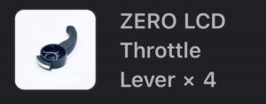

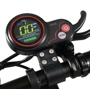

    Till er som har en display som på bild. Om spaken går sönder och ni inte vill köpa helt ny eller installera tum-spak så säljer FalconPev. Bara spaken. Köpte 4st för 20 SGD + frakt då jag snart har 4st Zero scootrar. Inget är sönder men vill ha i spare då det inte är ovanligt att de går sönder.
