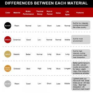

    Att byta klossar är enkelt, men de måste ha samma mått. Sök på: pads ZOOM 5
    repost om material i klossar:
    Du kan välja den material som passar ditt körsätt bäst:
    bernard och SlimB gillar detta.

    Är det keramik som är standard på nutt?
    Silver kanske låter lovande.
    Brukar försöka att inte bromsa hårt (om jag inte måste såklart)
  15. ludde28
    ludde28 Adult Droid Medlem
    23 oktober 2011
    796
    644
    Vimla + Telenor
    S20 + 512GB mSD, P10 + 256GB mSD
    Vimla + Telenor
    Samsung Tab S3 LTE
    Såg nu att du skriver nutt, har du bytt till hydrauliska?
    Då är det kanske andra bromsklossar än till standardbromsar, materialval är däremot detsamma.
    I standarbromsar är nog keramik som standard.

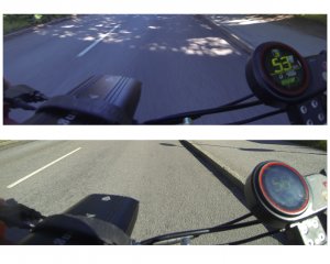

    Hur brant nedförsbacke?
