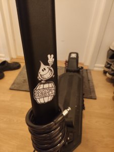

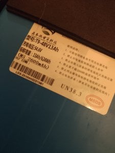

    Då har jag fått hem min omärkta Zero 9 och "provkört" 10 mil lite drygt, beställde en uppgraderad version som har skivbromsar både fram och bak. Och måste säga att jag är sjukt nöjd med mitt köp från alibaba som kostade 545 dollar, så 5000 kronor i runda slängar med frakt och allt inkluderat. Jag har kopplat ur "julgransbelysningen" undertill och även beställt vit reflextejp som borde komma i dagarna. Eftersom den var omärkt från början fanns ju dessutom plats att slänga på egna klibbor :)
    Däremot har jag inte lyckats lista ut om batteriet är LG eller inte, det står LG på det i små bokstäver, men någon mer kunnig kanske kan komma med en verdict.

    Min med LG står ej så som din.

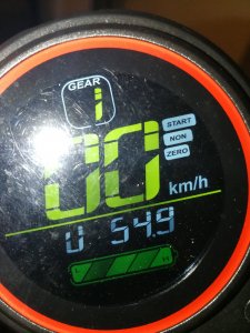

    Vad visar voltmätaren vid full laddning efter 3000km?

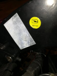

    Det finns 2 varianter på Z9, en 48V motor o en 52Vmotor. 52V motorvariant säljs/såldes i bl. a Frankrike. I SE tror jag att det är bara 48V motor.
    Om det står 58V då är den nog till 52V motor/batteripack, mao använd den INTE om det är 48V motor/batteripack.

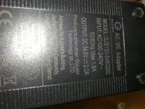

    Min laddare:

  12. ludde28
    ludde28 Adult Droid Medlem

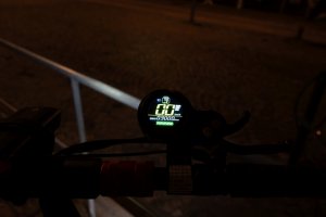

    Samma värde på display som när ny.
    Dock visar displayen fel värde - 0,3-0,4V för mkt (om man mäter med voltmeter via laddkontakt.).
    Har gjort så sen ny. Fick en hicka först att den överladdade, men den laddar rätt.

    Original laddaren är på 54V

    Om din orig laddare är på 54V så har du fått fel laddare. Returnera den och framför allt använd inte den.
    Du kan även se på motor (siffror på sidan avslöjar vilken spänning den är på).

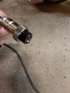

    Mät med multimeter vad laddaren ger ut för spänning (på laddkontakten). Den ska ge 54.6V.
  19. gwaniz
    gwaniz Baby Droid Medlem
    19 augusti 2011
    20
    Fick värdet 53,9V när jag gjorde mätningen, nån enstaka gång hoppade den till 54V. Alltså är det fel på laddaren.
    Märkte även nu att kontakten var skadad. Ursäkta den kassa bilden, helt omöjligt att få fokus på kontakten.

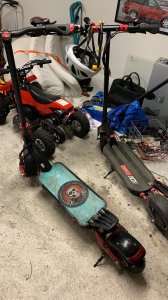

    Efter ~1700km på min Zero 10 (52v/18A) så fick jag tag i en nästan ny Zero 10X (60v/21Ah).
    Kan posta en head-to-head review här om några veckor.
    Skäl till att jag vill ha 10X som komplement till min Z10:
    Dual-drive (tja varför inte)
    Riktig fjädring fram (Z10 har fjädring fram men vill prova riktig dämpare)
    Riktigt fotstöd för bakre foten. (Spräckt bakre skärmen 3 gånger på 9 månader och börjar bli knäpp på att byta.
    27 kg vs 35 kg. Kan bli jobbigt att bära med sig 10X på tåget och den lär inte passa i samma bagagehylla som Z10.
