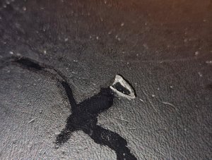

    En oönskad belöning, i bakre däck. grrr

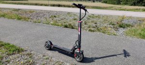

    Som utlovat. 2st bilder i bättre ljus :)
