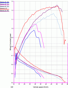

    Effektkurvor för olika zero modeller:
    intressant resultat för zero9 48v vs 52v
    kan det bero på att z9 52v kan ha haft/har 500W motor, medans 48V har 600W motor?
