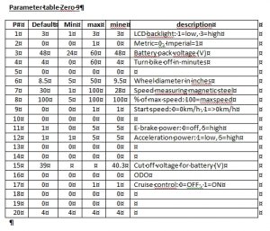

    @DestinX@DestinX I bl.a Singapore måste man hastighetsbegränsa e-scotrar. Det sker via en "hemlig" kabel som kopplas i styrdonet. Falcon kan hjälpa till vilken kabel det gäller.
    Här är mina settings: (Z9)
    P8 har jag begränsat till 65 = ca 32km/h.

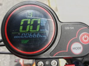

    Kolla i controller om du ser en kontakt med 3 kablar (blå, svart orange (eller kanske brun)).
    Kolla då om du ser nån bryggkoppling där. Troligen mellan den svarta och orange (eller om det är brun).
    För att det inte ska vara nån begränsning så ska det inte finnas nån bryggkoppling där.

    Hej Grabbar!!!!
    Jag hittade till sist... wow... vit kabel som gömmer sig i huvudsladden som är dragen vid framhjulet. Klipp it! :)
    24h tog det men till slut klurade jag ut det! Känner mig stolt över bedriften hahaha :) Tack för er hjälp och alla tips.
