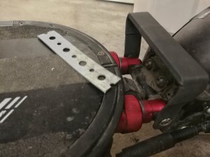

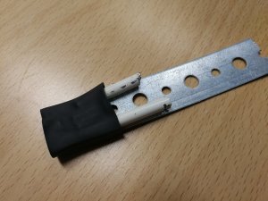

    snabbfixat bärhandtag till zero9 (men funkar även till andra modeller) 20190816_123629-01.jpg
    ett 2,5cm brett hålband
    ett styvt 5mm tjockt rör som är lika långt som handtaget (i mitt fall 10,5cm, körde med 2st rör, man ser att handtaget är tjockare)
    krympslang i en färg som du vill att handtaget ska vara.
    mätt eget bärhandtag (jag körde 10,5cm brett o 7 cm högt, 9,3cm brett vid fästet)
    tejpa fast det styva röret (eller nåt annat som förhindrat att bandet sviktar när man håller i den) på bandets undersida.
    Kör på krympslang - dels kommer den att hålla röret på plats, dels blir handtaget svart (eller annan färg om du köper ex rött krympsslang)
    Det ena hålet måste borras upp med 9mm borr då bulten är grövre på ena sidan.
    klart.
    edit:
    närstudie på de två styva stänger som förhidrar att handtaget sviktar på mitten.
    Stängernas uppgift är att ta kraft och måste vara på undersidan av handtaget. (funkar även med ex MDF, bara det är på undersidan och inte bryts / eller sviktar lätt)

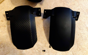

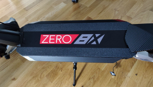

    På tal om repor som jag hatar så hade jag kolfiberfilm över hemma. Skyddar väl lite grann hoppas jag, samtidigt som det ser bättre ut på köpet :)

    Det såg inte alls dumt ut, och nog borde det medföra ett hyggligt skydd mot repor. Var har du köpt kolfiberfilmen?

    149:- på Biltema :D:D:D
    Tyckte det var ganska svårt att applicera på stänkskärmarna med dess olika böjningar trots hårtork till hjälp... Rak yta var det inga problem.

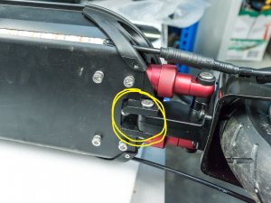

    Jag hade lite"torrknarr" från Zero9 som jag trodde att det kom från bakre stötdämpare.
    Efter att jag hade monterat bärhandtag, förvärrades knarret. Trots smörjning av dämpare, försvann det inte, utan blev värre o värre. Till slut bestämde jag mig att plocka ut dämpare.
    Efter att jag har skruvat ut dämpare, visade det sig att ljudet kom inte från stötdämpare (suck), utan från den rörliga kopplingen på kickens undersida.
    Några droppar olja (mkt.) på stället och kicken är åter tyst när den fjädrar.
    se bilden.
    SAmma konstruktion är väl på Zero10.
