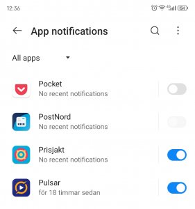

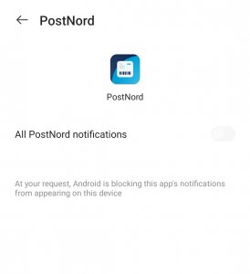

    Hej! Till er som äger Z50 Ultra, har ni också problem med att aktivera avisering för vissa appar, t.ex PostNord?

    Problemet är att switchen är inaktiverad (går ej att klicka på) oavsett vilken väg man går.

  6. Oros101
    Oros101 Infant Droid Medlem
    14 dec 2022
    12
    Det är där min andra skärmdump är ifrån. Fortfarande utgråad och går ej att klicka på alls.

  8. Oros101
    14 dec 2022
    12
    Tack men det är där min första skärmdump är ifrån (Settings->Apps->PostNord->Notifications). Alla permissions har tillåtits och alla batterisparfunktioner har stängts av.
    Jag har även testat att avinstallera och installera om appen.
    Startat om telefonen.
    Rensat storage och cache.
    Aktiverat alla notiser inne i PostNord-appen.
    Men inget hjälper tyvärr. Jag antar jag får använda appen Mina Paket så länge.

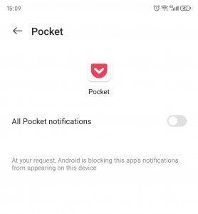

    Settings/Apps/See all apps/Postnord om jag stänger av notificaitions/permissions så får jag det meddelandet som du har i första dumpen.

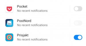

  10. Oros101
    14 dec 2022
    12

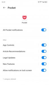

    Ja, det verkar vara ett standard meddelande när notifications är satt till off. Nedan är skärmdumpar för Pocket-appen. Skillnaden mellan PostNord och Pocket är att Pockets switch har en annan nyans på grå (lite mörkare) och går att klicka på. PostNords switch går inte att klicka på alls.
  11. mjölner
    mjölner Youth Droid Medlem
    21 nov 2019
    212
    178
    Nubia Z50 Ultra
    Nubia Z50 Ultra

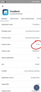

    Då är det ju bara att hitta den switch som skiljer din från min telefon.:mad::( Såvida inte det beror på själva postnordappen min är ver.8.29.1

  12. Oros101
    14 dec 2022
    12
    Tackar! Det var det som var problemet. Jag har version 8.30. Laddade ner den gamla versionen från ApkMirror och nu går det att aktivera aviseringar. Får undvika att uppdatera appen tills PostNord har fixat buggen.

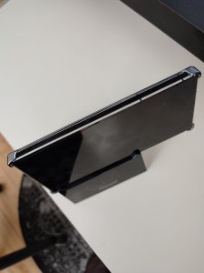

    Telefonen i övrigt, lite ris och en hel del ros.För mig som har blivit lite fipplig pga. ålder och artros hade jag önskat mera friktion på greppytorna jag har löst det
    med lite flossad vinyl på kanterna.(Se bild) Man bör inte ha för små händer den är stor och väger en del.I övrigt är det bara positivt.
