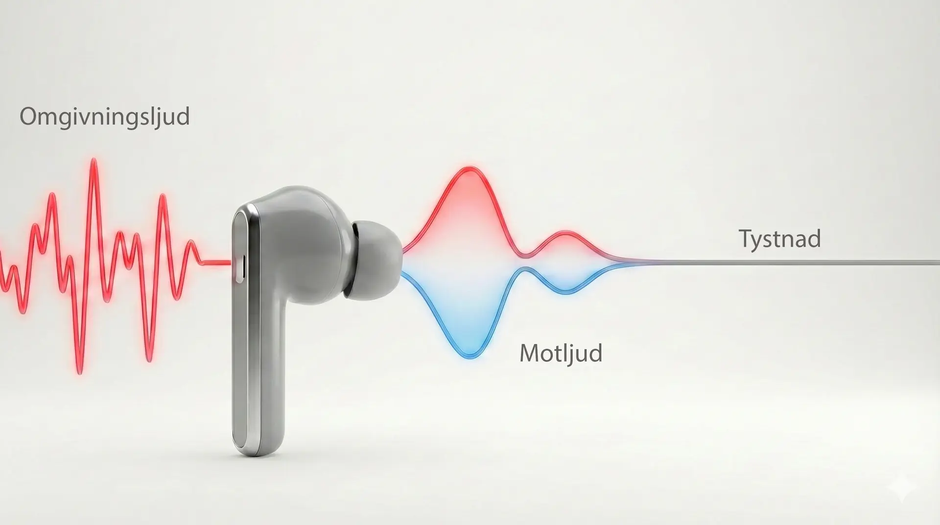

Väldigt förenklat är det här grunden för ANC: Mikrofoner analyserar ljud i omgivningen, varefter högtalaren skickar ut en ljudvåg med samma amplitud som bruset, men med en inverterad fas. De två ljudvågorna kombineras till en ny våg – så kallad interferens – och tar på så vis mer eller mindre ut varandra (destruktiv interferens). Med andra ord dämpas ljud genom att introducera ett nytt ljud som sänker det första.
Metoden skulle kunna beskrivas som två tryckvågor som möts och släcker ut varandra: den inverterade ljudvågen neutraliserar oljudets tryckförändringar. Sonos använder en dragkamp som liknelse. Ifall båda lagen drar lika hårt står repet still eftersom de två lagens styrka tar ut varandra.
