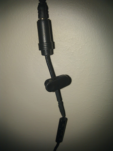

    Jag klippte sladden till lurarna och satte in ett 3,5 mm uttag istället. Skarvade in det (för att få ett så litet uttag som möjligt) och lade på krympslang.
    Det jag använde var:
    - Lödkolv
    - Lödtenn
    - Liten sidavbitare (tång)
    - snabblim (för att se till att koppartrådarna inte får kontakt)
    - krympslang
    - varmluftspistol
    Provade först att bara tvinna in trådarna, men fick dålig kontakt (Google-luren har plastad/lackad koppar i tråden), så jag lödde ihop mina tvinnade trådar istället (brände först av plasten med lödkolven, innan jag lade på tennet).
    Trädde sedan in signaltrådarna i skyddshöljet från den avskalade hörlurssladden från Google-luren som isolering. Trädde sedan över krympslangen och värmde på den (eftersom jag har skarven ända mot fjärrkontrollen, så skyddade jag fjärren med ett papper). Klart!
    Kör nu oftast med mina SkullCandy som lyssningslurar, även om jag också använder headsetet från min SonyEricsson Bluetooth-handsfree ibland bara för att det är smidigare (kortare trådar).
    Och länk till resultatet (ser bättre ut i verkligheten än vad det gör på bild):
    http://lh5.ggpht.com/_CpSBocIYsNY/S4sBg5w2GuI/AAAAAAAAAMU/sLQm85tT9us/s512/2010-03-01 00.50.53.jpg
