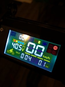

    43
    Nu har jag lite problem, efter att jag tog fram kugoo:n efter 4 dagar utan användning så lyser denna lampa och ljudet motorn gör är allt annat än vackert.. någon som har koll? Hittar inget i manualen :(

    Tror det är något med motorn och kablarna mellan motorhjulet och controllern.(boxen ovanför fällningsmekanismen)
    Så börja med att kolla kablarna inne i controllerna om de sitter fast ordentligt.
    Finns säkert någon youtube video om det hela också.
    Hjälper inte det kan du prata med Geekbuying om det hela.
    Borde täckas in av garantin då du haft den mindre än ett år.

    utmärkt kundservice!
    ''We will arrange the reshipment for a new motor shortly.
    Please allow 2-7 working days for the processing time to get the new tracking number.''

    Motorhjul på Geekbuying kostar ju en del som separat tillbehör.
    Blir intressant att se vilket motorhjul då får om det är AT, WB etc eller något annat som är producerat ännu senare än de som satt på S1.
    Vet du hur du sätter dit det sedan då ?
    Hur långt hade din S1 gått när du fick upp felkoden på displayn ?
    Intressant att hålla koll på om flera får samma felmeddelande sedan om det är något som slits med tid eller antal km körda.

    Jo det ska bli intressant att se vad det blir för hjul, just nu har jag ett WB märkt hjul. ~60 mil hade den rullat och att byta är väldigt enkelt, testade igår :)
