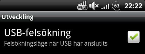

    4. På din telefon, gå in i Inställningar -> Program -> Utveckling. Bocka för USB-felsökning.
