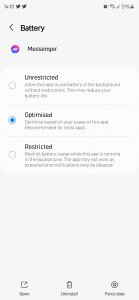

    Jag har lite problem med notiser,
    har främst tänkt på det gällande Tradera men det gäller nog fler appar. Alla inställningar tyder på att jag har notiser aktiverade men jag får inga. Undrar om jag har aktiverat något DND-läge eller liknande.
    Jag minns att jag hittade nån inställning när telefonen var ny där man kunde välja något slags performance-läge; light eller vanligt. Kan detta ställa till det med notiserna, och HUR hittar jag denna inställning igen? Har letat en kvart.

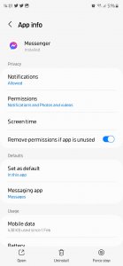

    Kör du Light mode?
    Eller får du göra så:
    Håll ikonen på appen i några sekunder, välj (!) tecknet längst upp på höger sida, sen notiser.. Kolla om det står blockerad.
    Om inte,backa en gång, gå längre ner på sidan till Batteriet och välj där det första alternativet som på bilden nedan..

  20. cjb
    cjb Professional Droid Medlem
    7 jan 2011
    2 493
    1 307
    Galaxy S25 Ultra
    Galaxy S25 Ultra
    Galaxy S23+
    Vet inte om det påverkar notiser, men inställningen hittar du under batteri och fler batteriinställningar, annars söker du i inställningar efter prestandaprofil.
