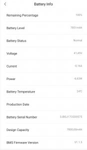

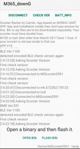

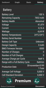

    Hej, jag köpte precis en ny m365 och undrar om den är original eller en clone.
    Beställde den från
    Xiaomi Mi Electric Scooter
    Det som får mig att fundera är att den i m365_downG säger att jag har
    BMS: ver:551
    BLE: ver: 1100
    I Xiaomi Home appen så säger den att batteriet är tillverkat 2017.
    Jag får bara upp två andra träffar i Google när jag söker på bms 551 och ble 1100.
    I 365m_downG appen står det även
    Detected encoded ble check version again.
    Är hojen original så är det fine, den är ju helt ny så kanske tar ett tag för lösa firmware. Är den dock en clone så vill jag såklart skicka tillbaka den snabbast möjligt och köpa en ny på annat håll (alternativt begagnad som fungerar med custom firmware).
    Tack på förhand ifall någon kan hjälpa mig. :)

  12. eriksson850
    eriksson850 Infant Droid Medlem
    15 jul 2013
    Exakt, det är en av de två trådarna jag har hittat, och det inlägget är ju skrivet för över en månad sedan utan att någon har svarat? :ehm:
    Scotern har serienummer för Europa black och sedan någonting på 80 tusen.
    Såhär ser det ut i lite olika appar.
    Screenshot_20200116_151807.jpg Screenshot_20200116_151744.jpg Screenshot_20200116_151718.jpg
  13. bernard
    42 755
    48 364
    Men vilken firmwareversion kör du? Du visar bara BLE och BMS. Kör du 1.5.6, eller något nyare?
    1.5.6 är rätt ny, kom i december, så det kanske förklarar varför det finns så lite info om BLE-verrsionen, om den nu uppdaterades med 1.5.6.
  14. eriksson850
    15 jul 2013
    Oj, var hittar jag fw-version?
    Trodde det var det som stod?
    Första bilden står det, bms firmware v.1.1.5
  15. bernard
    42 755
    48 364
    Det står i Mi Home-appen.
    BLE = BT-modulen
    BMS = Battery Management System (chippet/modulen som övervakar batteriet)

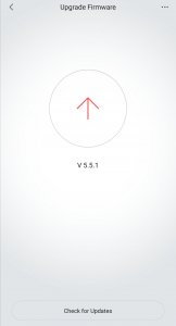

  16. eriksson850
    15 jul 2013
    Sorry då är jag med. :)
    5.5.1 borde det vara då?
  17. bernard
    42 755
    48 364
    Har du M365 Pro? Det här är tråden för M365. Här är tråden för M365 Pro: Xiaomi M365 Pro (2019)
    Det finns nog ingen 5.x.x för M365. Den är på 1.5.x?

  20. eriksson850
    15 jul 2013
    Den hittade enheten men jag var tvungen att ställa Kina som region. Aja, om den nu inte verkar vara en klon så får jag vänta. Går ju att använda den som den är även om det vore trevligt med lite extra hjälp i uppförsbackarna. :)
    Tack för din hjälp!
