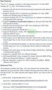

    9B2C4A11-4049-4FA3-AAD3-A269B74C9813.jpeg Fungerar hur bra som helst med blåtand på Virtualbox. Har själv prövat att köra det på en IMac av nyare modell.
    Installera senaste versionen av Android Oreo.
