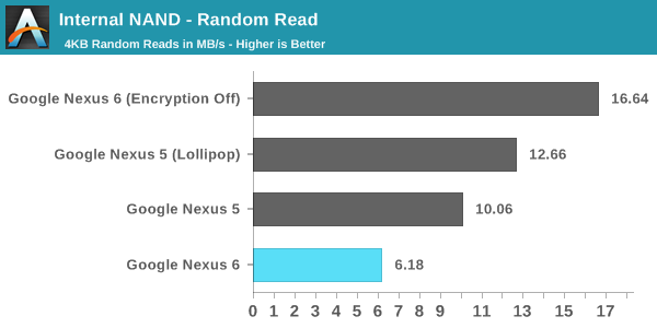

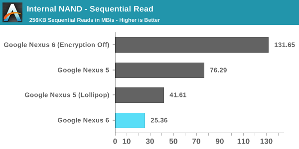

Anandtech har undersökt hur pass mycket snabbare lagring Nexus 6 får med krypteringen inaktiverad. Det rör sig om markanta skillnader i lagringsprestanda, då informationen både måste krypteras och dekrypteras vid skrivning och läsning.
Att läs- och skrivhastigheterna påverkas så pass kraftigt kan ha att göra med att Qualcomms QCE-modul för kryptering och dekryptering inte finns i AOSP, så Google inte kan utnyttja alla hårdvarufinesserna i Snapdragon 805.
Standardkrypteringen kommer inte till sin fulla rätt för kunder som inte använder ett skärmlås. Den skaran drar inte särskilt stor nytta av diskkrypteringen (FDE), men får samtidigt sämre prestanda på Nexus 6. Det går att stänga av krypteringen, även om det är en relativt krånglig process.
