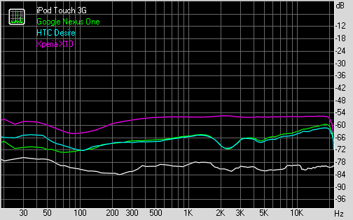

Frekvensomfång
Frekvensomfång / Frequency response
I detta test ser vi klart och tydligt att iPod Touch 3G har övertaget då den lyckas hålla sig närmast nollsträcket av samtliga testdeltagare. Näst bäst i testet är Xperia X10 som strax efter 50Hz inte hamnar långt bakom iPod Touch 3G. På en delad tredjeplats finner vi HTC Desire och Nexus One som presterar i det närmaste identiskt med en tämligen ojämn kurva.
Frequency Response/frekvensomfånget anger med vilken exakthet frekvenserna återges och speciellt intressant är intervallet mellan 20Hz till 20KHz, det är mellan dessa frekvensband som människans hörsel sträcker sig. Idealkurvan är i det här fallet helt plan och ligger på +0.
Värden nära 0 = stor exakthet.

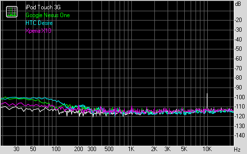

Signal/brusförhållande
Brusnivå / Noise level
Brusnivån är godkänd för samtliga testdeltagare och skillnaden dem emellan är inte särskilt stor, enheterna kvalar samtliga in mellan -82,9 till -83,7dB.
Noise Level eller signal/brusförhållandet anger skillnaden mellan den starkaste signal som enheten kan ta emot och den brusnivå som enheten lämnar ifrån sig när ingen signal passerar igenom den, ju lägre brusnivå desto bättre.
Höga negativa värden = låg brusnivå.

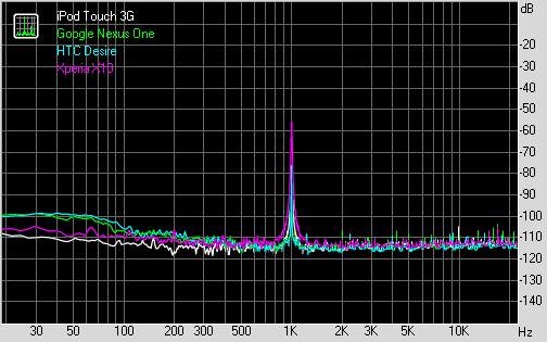

Total harmonisk distorsion (THD)
Total harmonisk distorsion / THD%
Desire, Xperia X10 samt Nexus One presterar likvärdigt och hamnar på ett värde som ligger mellan 3,1% till 3,7% i detta test, medan iPod Touch 3G ligger bättre till på 0,95%.
THD, Total Harmonisk Distorsion, anger den totala mängden av oönskad distorsion i procent.
Låga värden = låg distorsionsnivå.

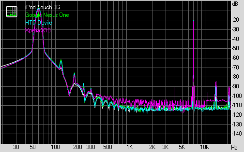

Intermodulation Distortion Plus Noise (IMD+N)
Intermodulation Distortion Plus Noise / IMD + N
I detta test är det lite knepigt att avgöra vem som ligger bäst till av grafen att döma, men sett till siffrorna så ligger iPod Touch 3G bäst till med ett värde om 4,5% och på en andraplats hittar vi Sony Ericsson Xperia X10 med ett värde på 8,6%. Värre är det för HTC Desire och Nexus one som ligger på 21,3 respektive 23,3% och som därmed hamnar sist.
IMD+N, Intermodulation Distortion Plus Noise anger mängden oönskad distorsion och brus i procent.
Låga värden = renare ljud.
