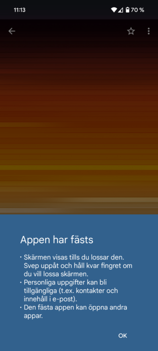

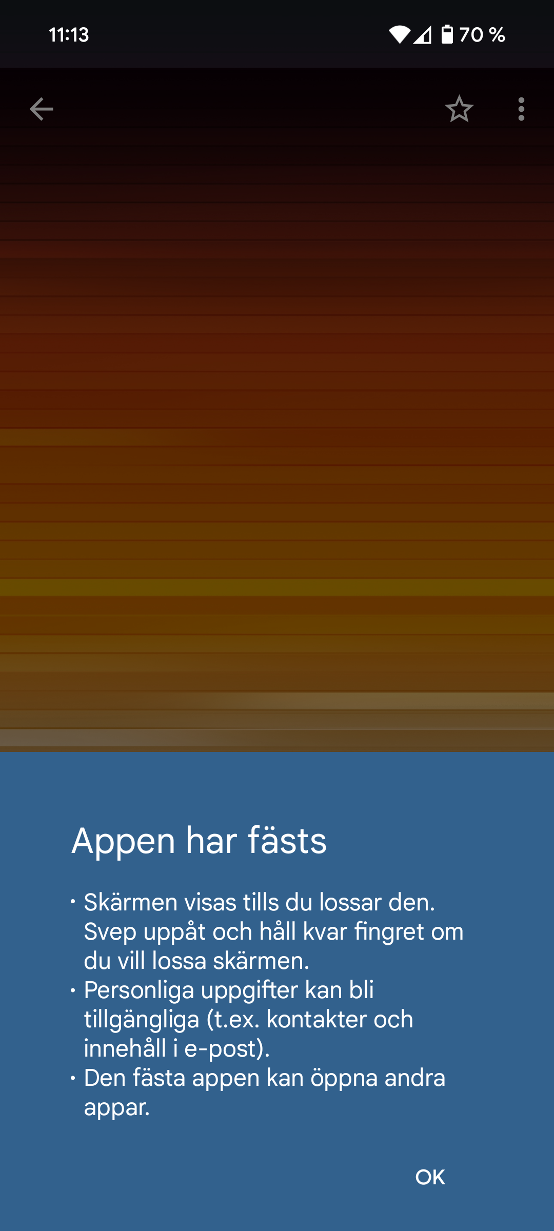

Android har en integritetsfiness som låter oss låsa systemet till en specifik app. När en app blir ”fäst” går det bara att använda den fästa appen och inget annat: inte ens rullgardinsmenyn kan öppnas.
Systemet påpekar dock att appen som fästs eventuellt kan öppna andra appar och att nya delar av gränssnittet på så vis kan nås. För de som använder svepnavigering avbryts det fästa läget genom samma gest som öppnar multikörningen. Ifall alternativet ”be om pinkod innan appen lossas” har aktiverats visas då vanliga låsskärmen och autentisering krävs för att komma in i systemet igen.

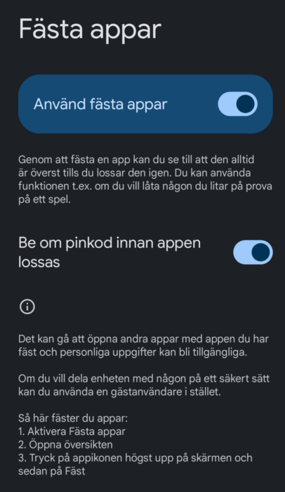

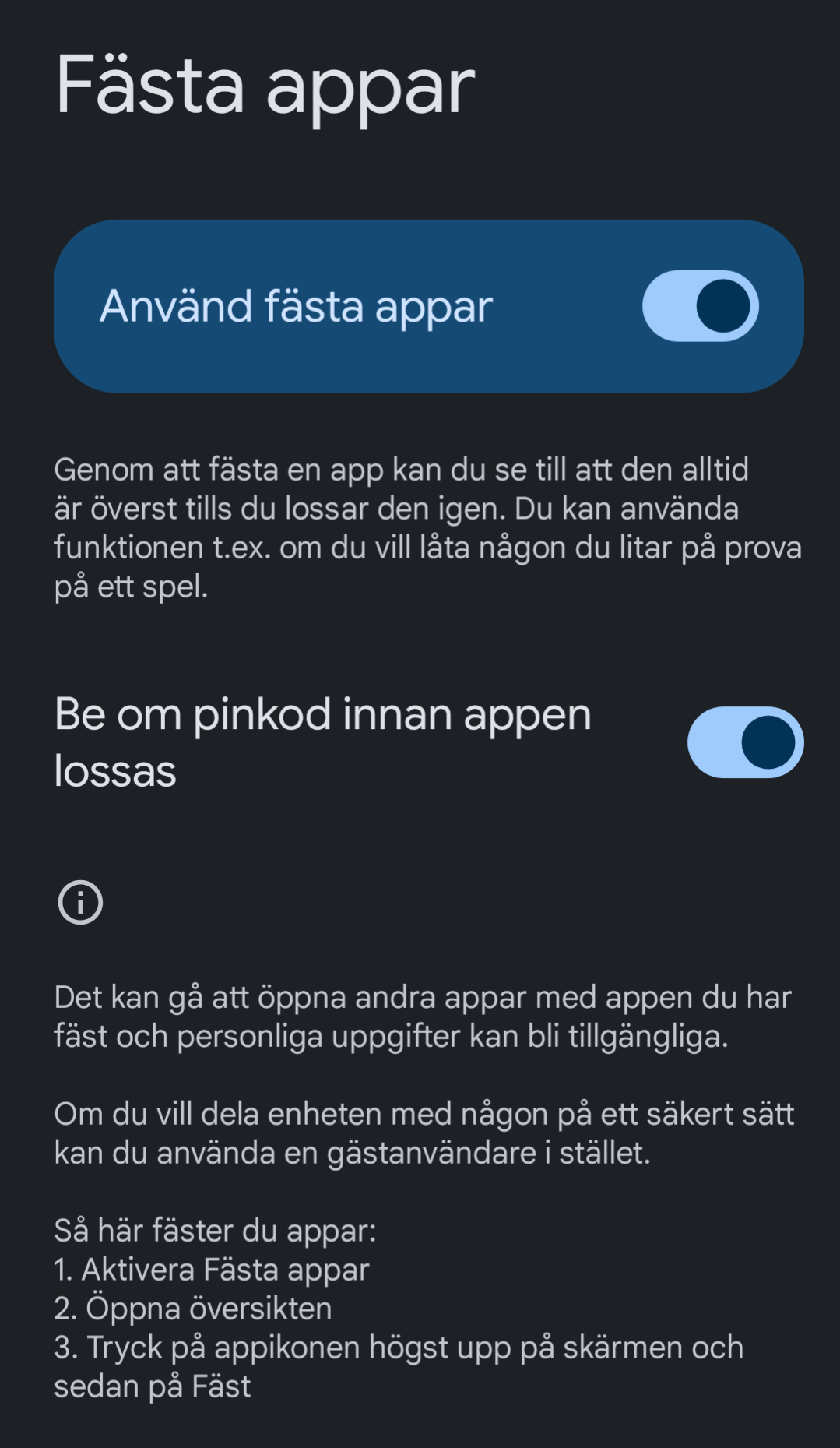

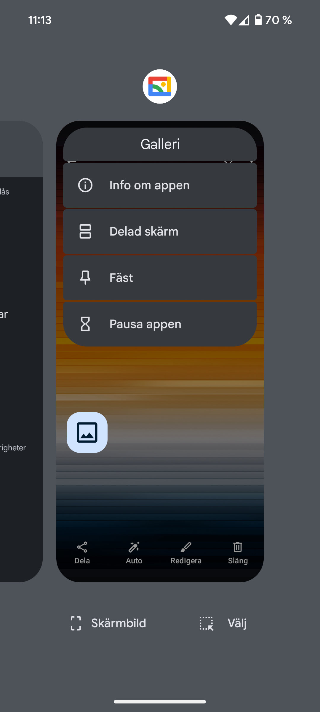

Finessen bör vara del av alla moderna Androidenheter. På Pixel-telefoner nås ”fästa appar” härifrån: inställningar > säkerhet och integritet > mer säkerhet och integritet (längst ned) > fästa appar (längst ned). När funktionen är aktiv fästs appar från multikörningsmenyn genom att trycka på appikonen högst upp ovanför förhandsvisningarna.
