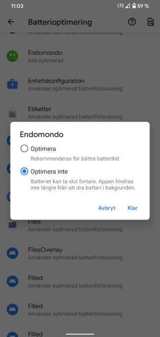

I ”vanilj-Android” och på Pixel-telefoner nås alternativet genom att gå till Inställningar > Appar och aviseringar > Avancerat (längst ned) > Särskild åtkomst för app > Batterioptimering. Det går även att söka efter ”batterioptimering” bland inställningarna.
I listan visas först alla appar och processer som inte optimeras. Välj ”alla appar” från rutan högst upp och tryck därefter på appen du vill ge undantag och välj ”optimera inte”. I OxygenOS på OnePlus-telefoner är det lite smidigare.

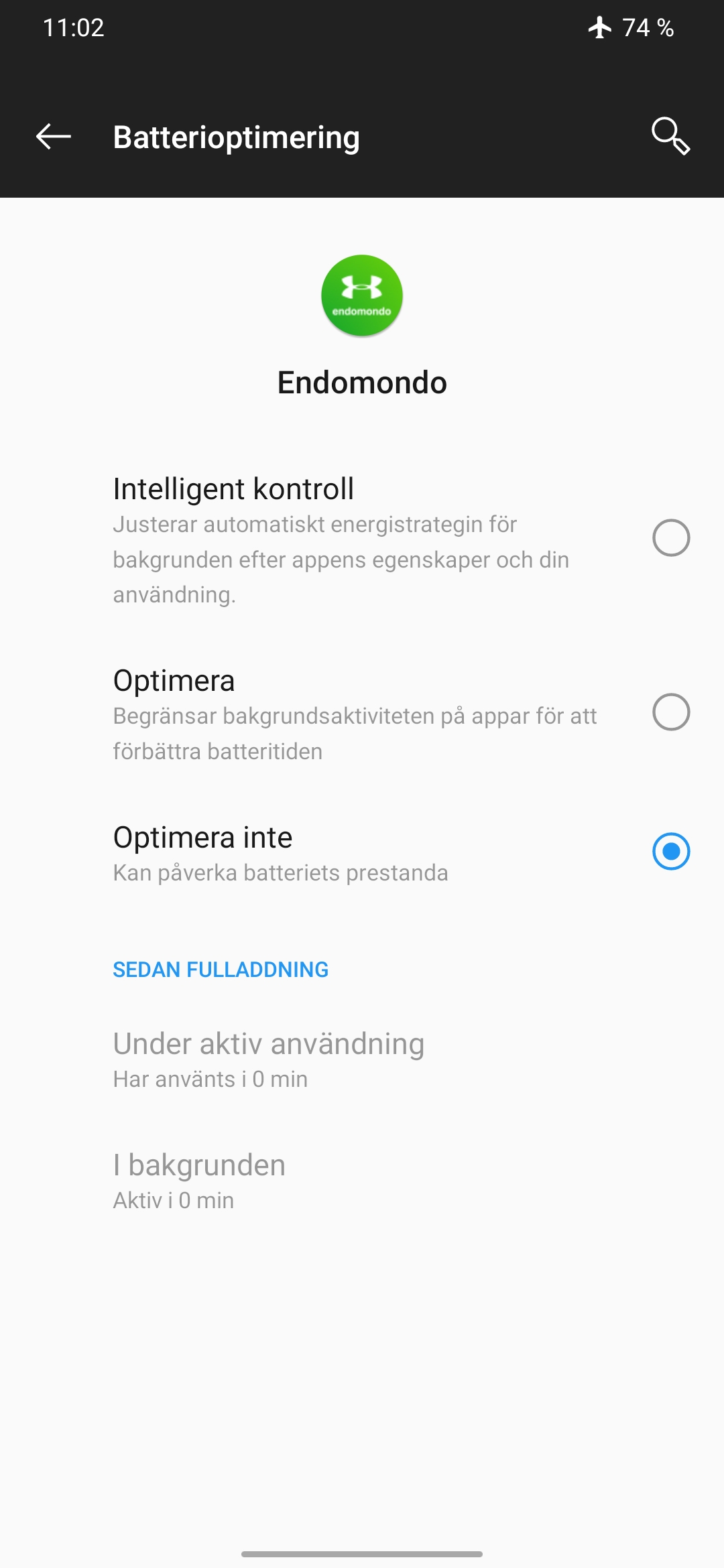

Där kan batterioptimeringen styras genom att gå till Inställningar > Appar och aviseringar > Visa alla appar och trycka på en app i listan. Under ”Avancerat” längst ned i rutan som visas finns ”Batterioptimering”. Ett tryck där leder direkt till batteri-inställningarna för den appen, till skillnad mot på Pixel-telefoner.
