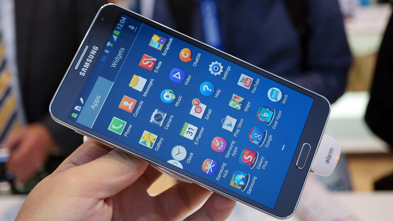

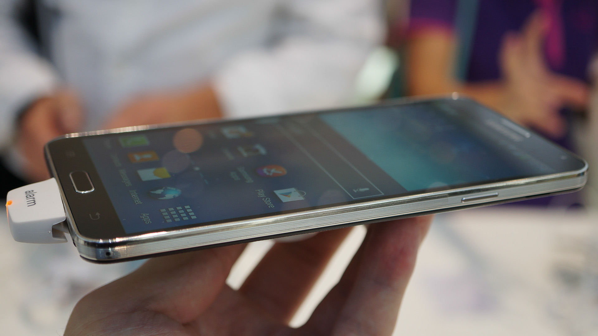

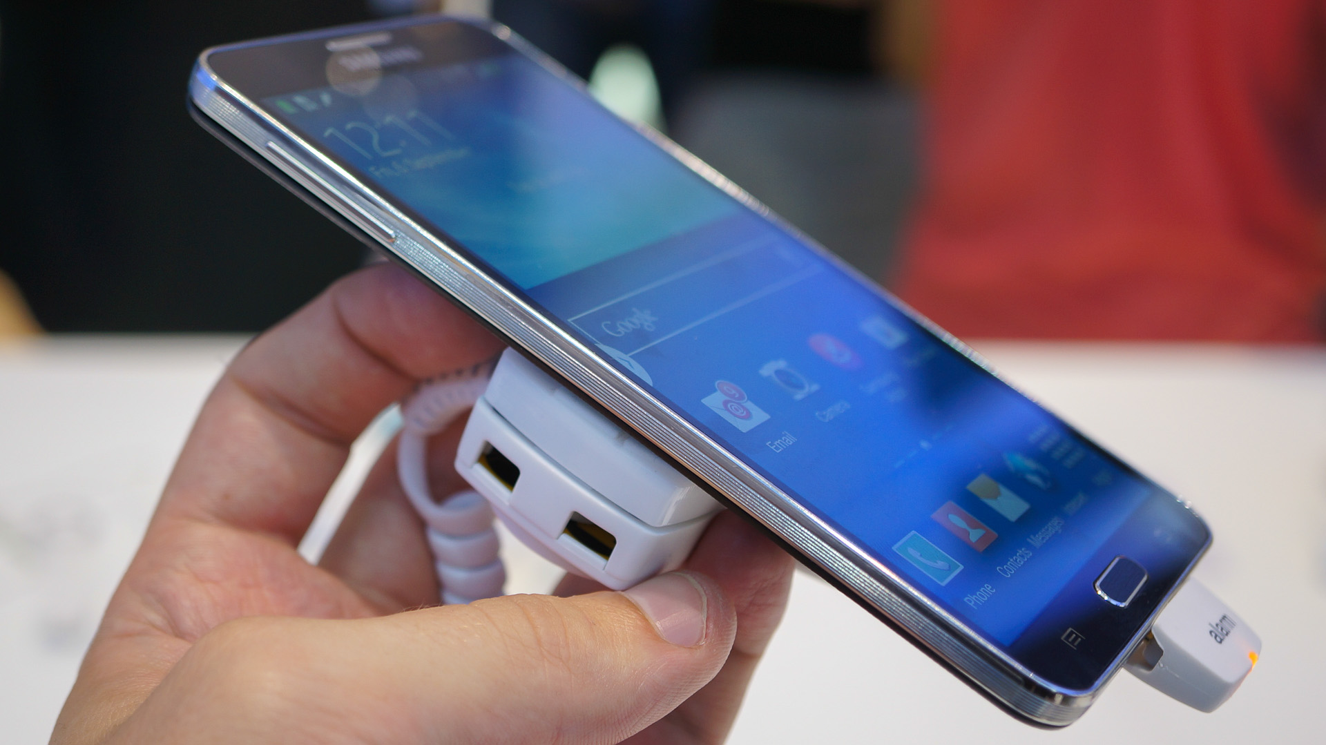

Galaxy Note 3 är trots en större skärm än föregångaren (5,7″ mot 5,5″) något mindre och har en mer rektangulär form, vilket gör att den i varje fall framifrån påminner en del om den första Note-telefonen samt legendaren Galaxy S II.

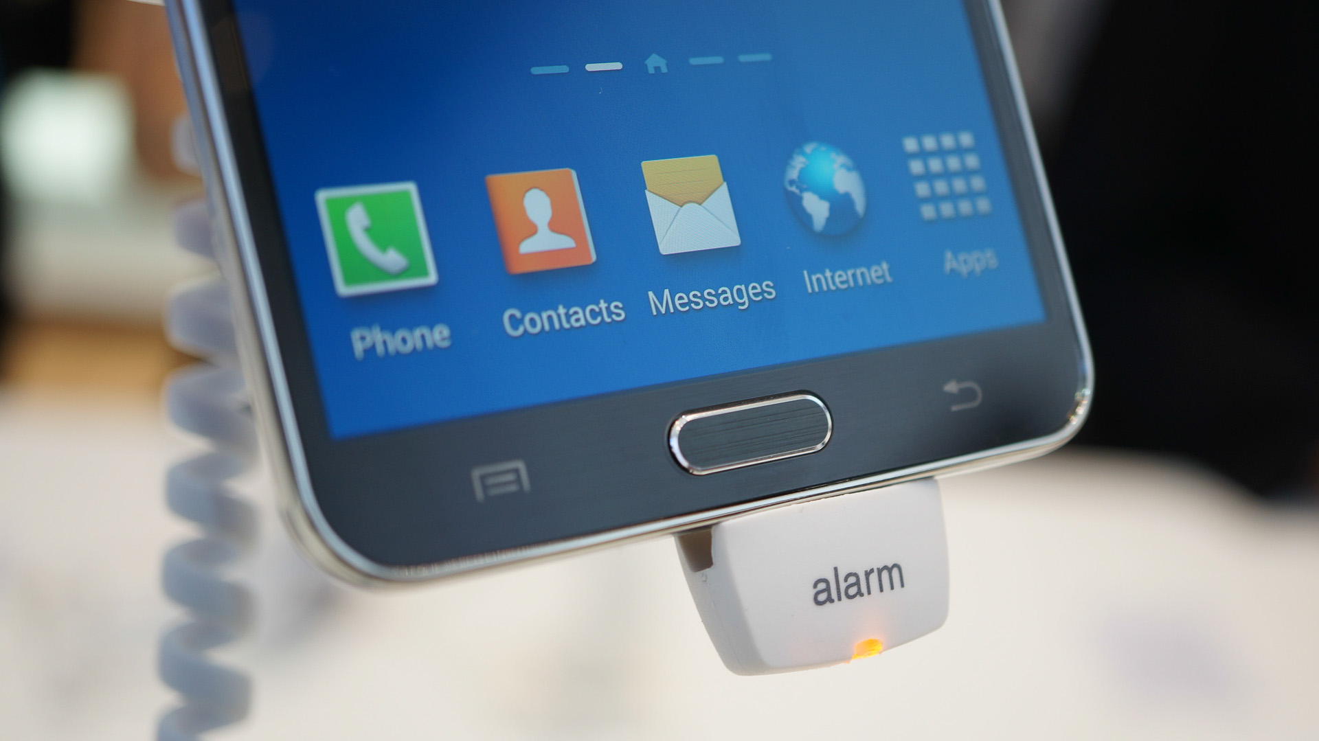

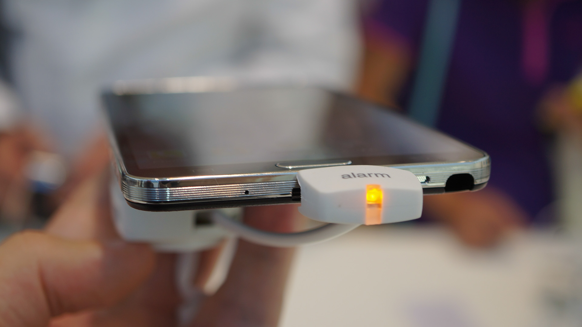

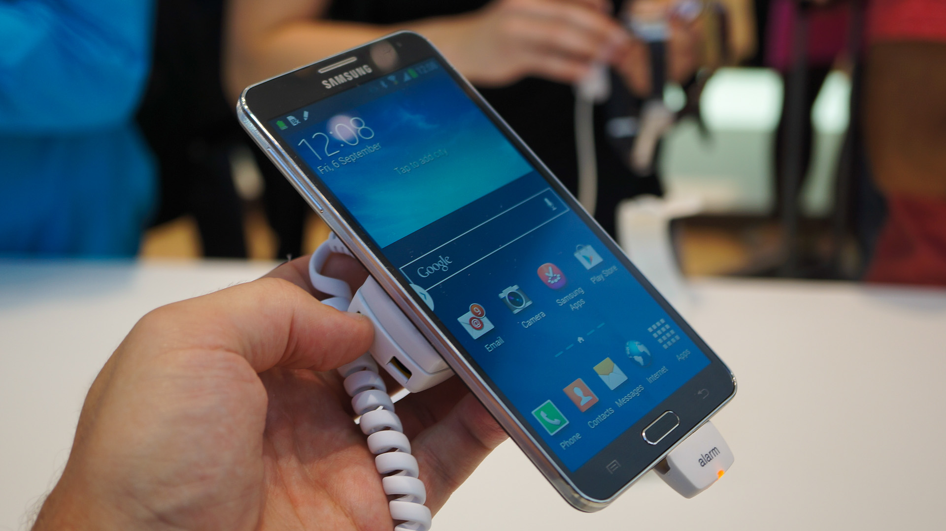

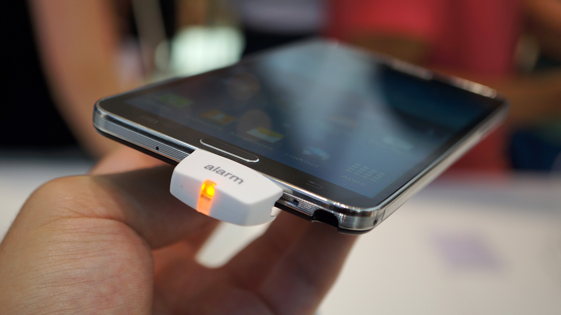

I foten av framsidan sitter i vanlig ordning hemknappen mittemellan de kapacitiva bak- och menyknapparna. Volymknappen sitter högt upp på den vänstra långsidan medan av/-på-knappen sitter i ungefär samma höjd på den motsatta sidan av telefonen.

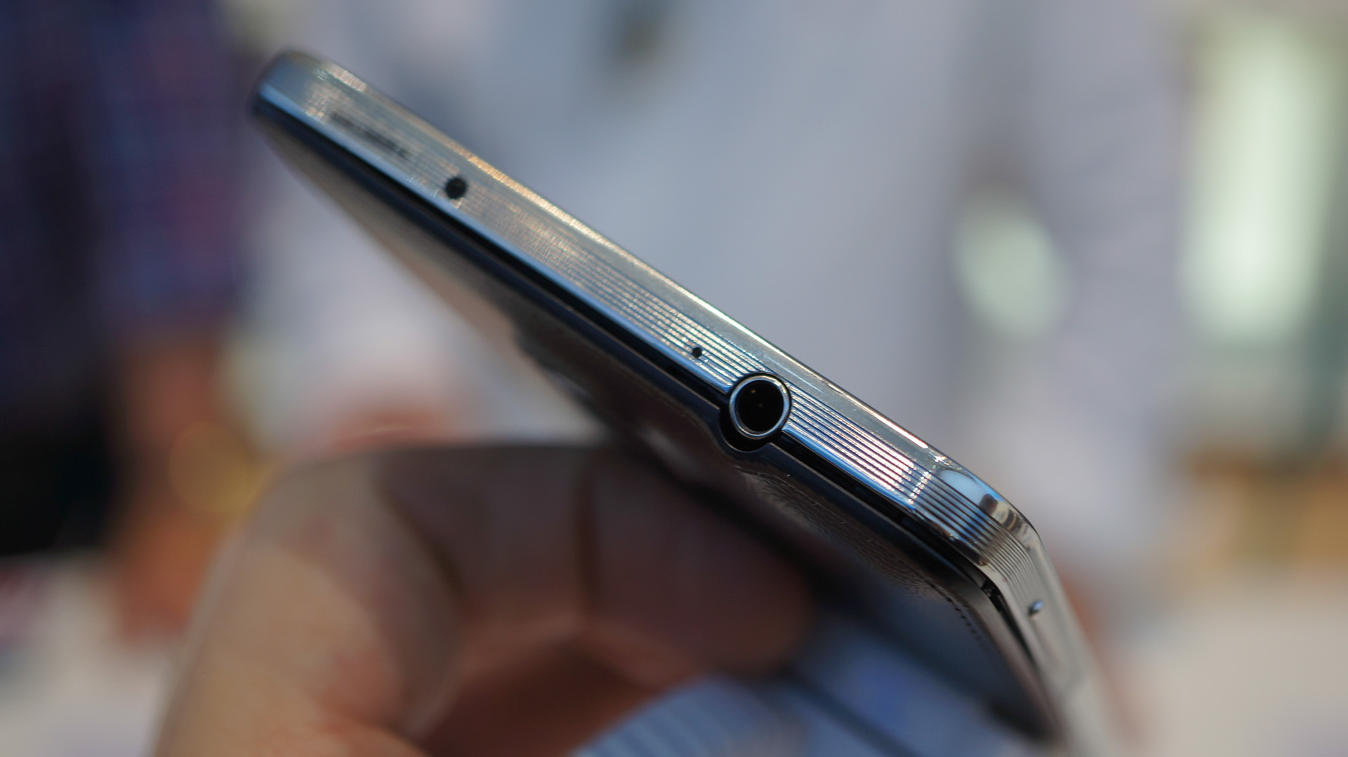

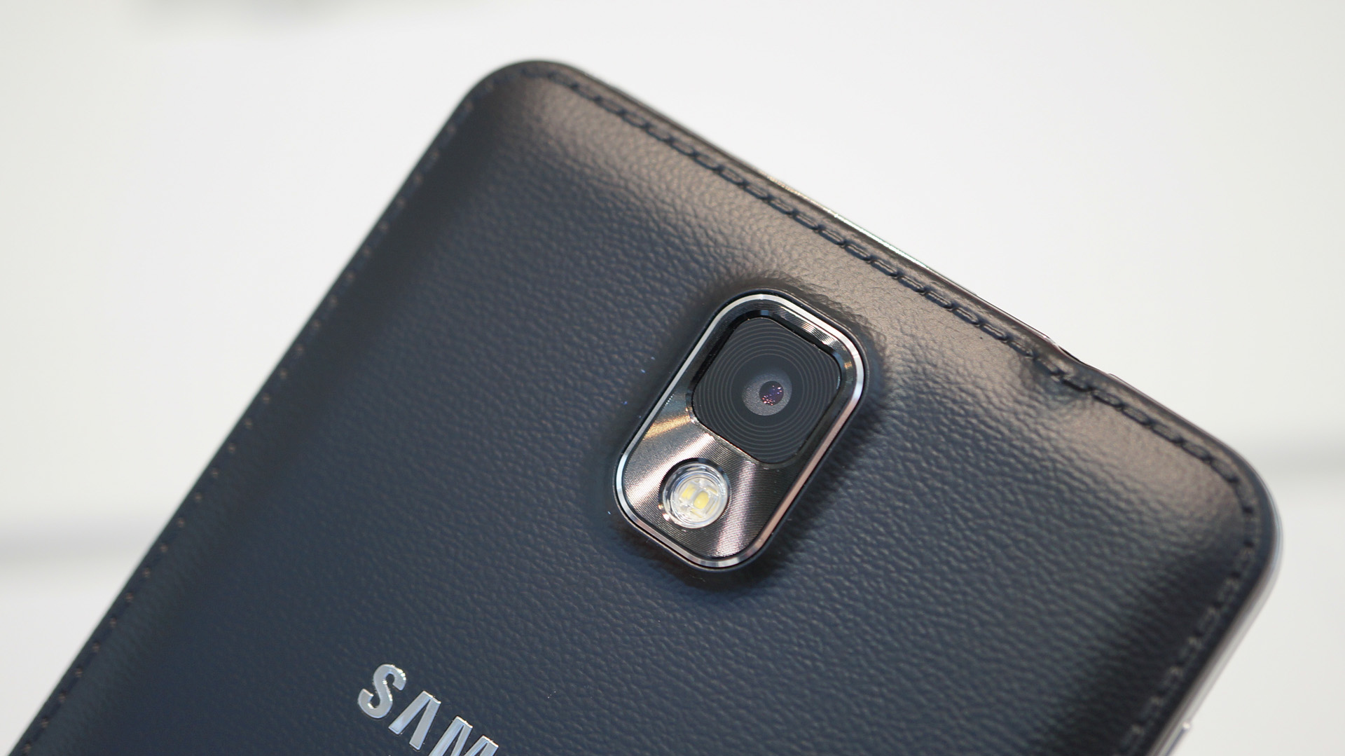

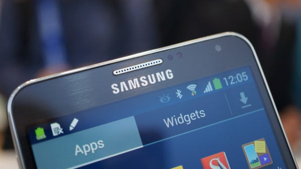

Hörlursjacket hittar vi på den vänstra delen av telefonens ovansida tätt intill telefonens sekundära mikrofon (stereo-inspelning, noise-cancellation). I fotänden av telefonen sitter dels en mindre högtalare och dels mikrofonen för telefonsamtal. Telefonen är vidare utrustad med både en kamera i fronten med FullHD-upplösning och en bakre sådan med 13MP upplösning och optisk bildstabilisering samt en LED-blixt. I fronten till höger om logotypen hittar vi en liten lysdiod som uppmärksammar användare vid notifikationer.

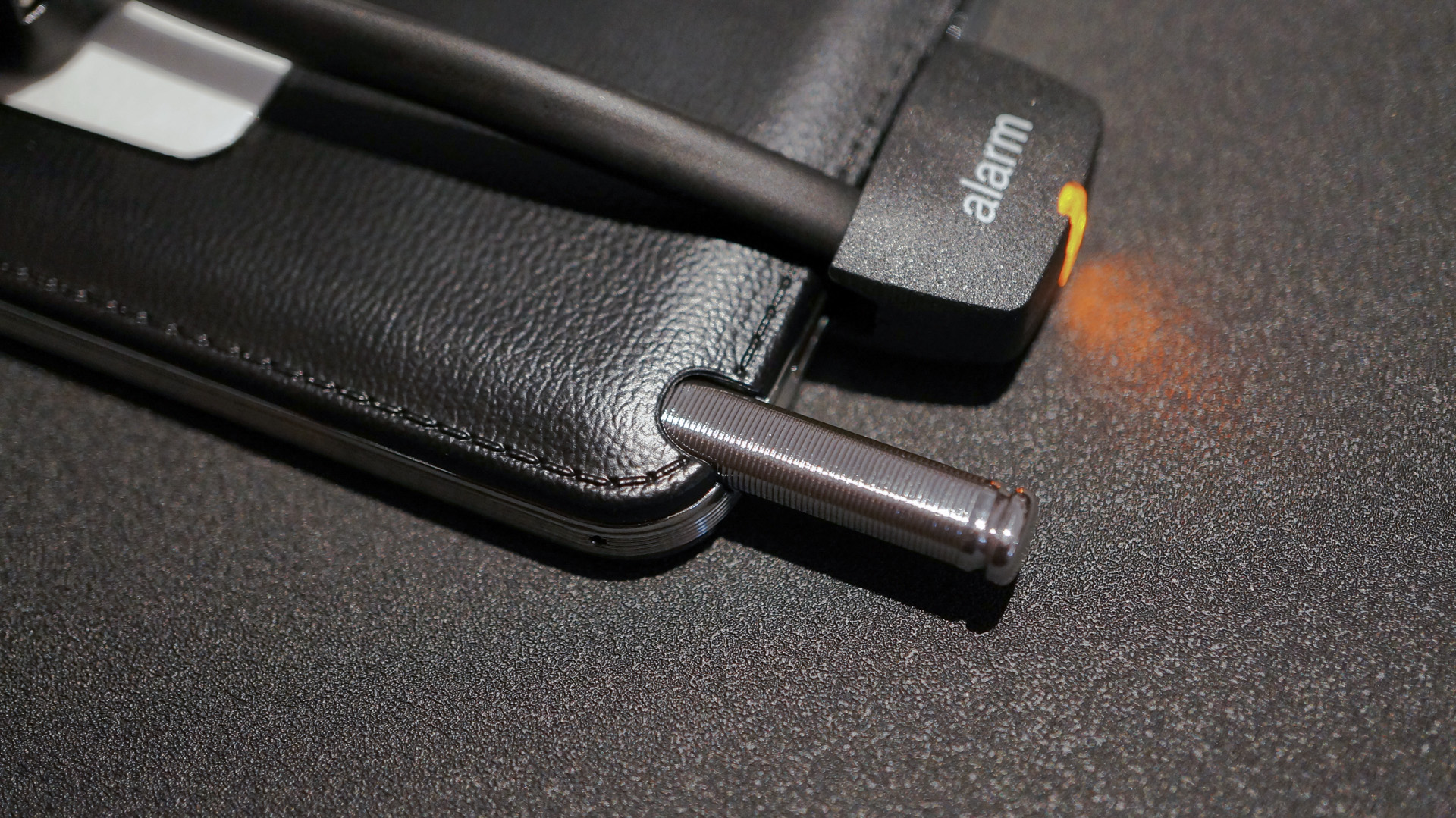

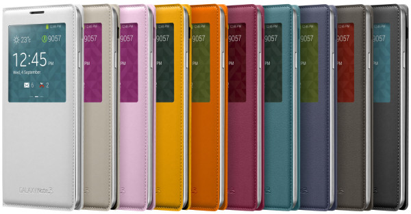

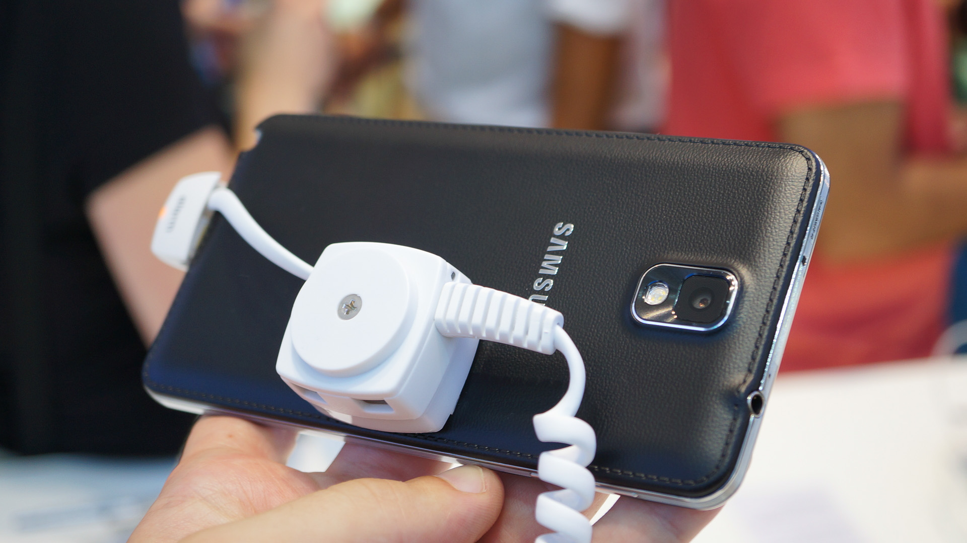

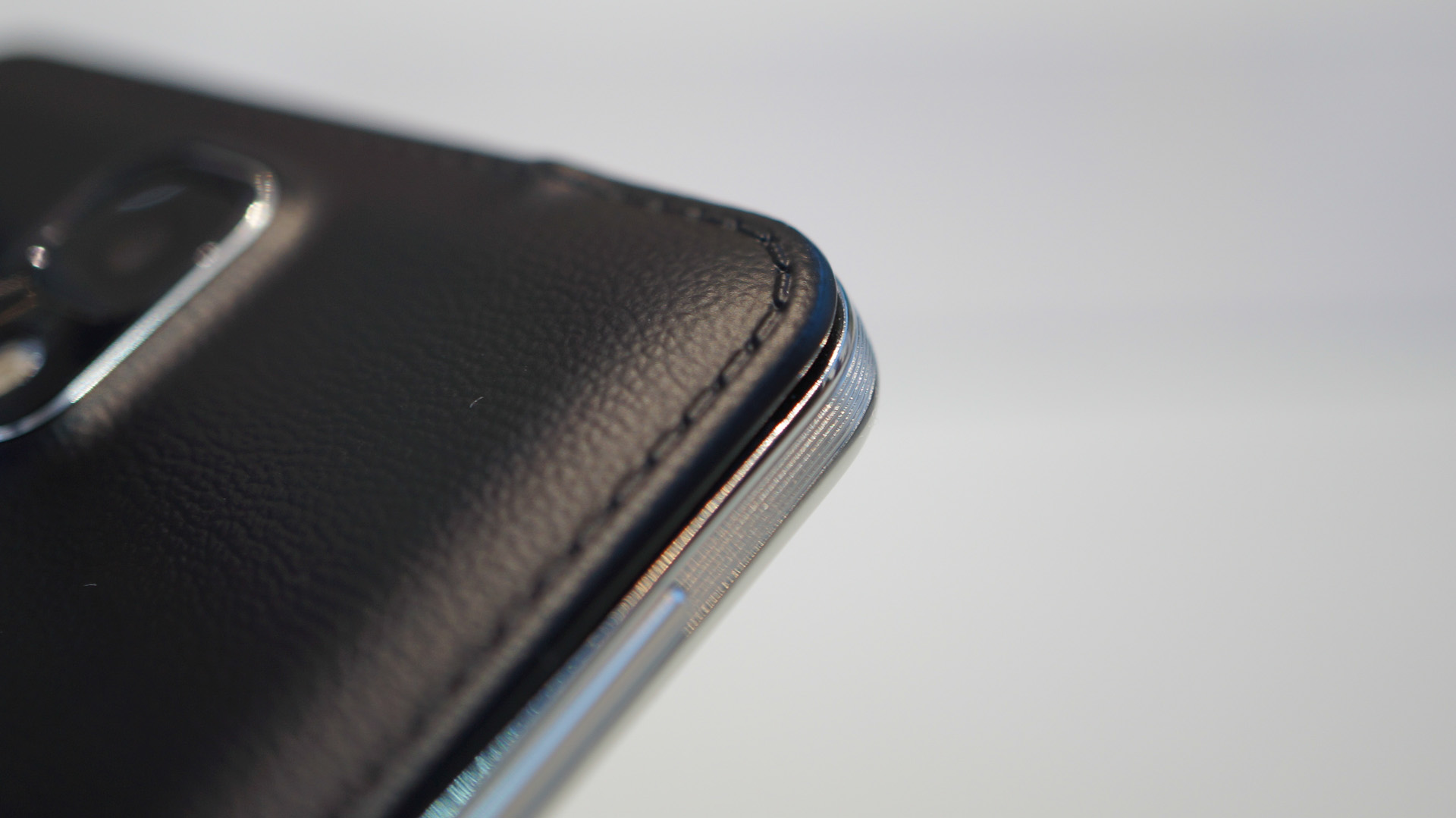

Ur ett designperspektiv hör materialvalet förmodligen till den största nyheten. I stället för att förse bakstycket med en yta av slät eller texturerad hårdplast eller blankt glas har Samsung satsat på en texturerad läderimitation med synliga sömmar. I vanlig ordning går det dessutom att ta bort bakstycket och byta ut det mot flip covers som finns att tillgå i en uppsjö av färger med eller utan fönster (s-cover).
Det är enkelt att få ett bra grepp om telefonen i och med det syntetläderbeklädda bakstycket som erbjuder bra med friktion samtidigt som det är mjukt och behagligt att hålla i. Telefonens storlek gör det dock knepigt att utföra annat än enstaka manövrar, som att exempelvis svara på ett telefonsamtal, med hjälp av endast en hand. Det går vidare att plocka bort telefonens bakstycke och byta ut det mot någon av Samsungs flip covers som finns att tillgå i en mängd färger. Telefonen i sig kommer att lanseras i tre olika färgutföranden; svart, vit och rosa.

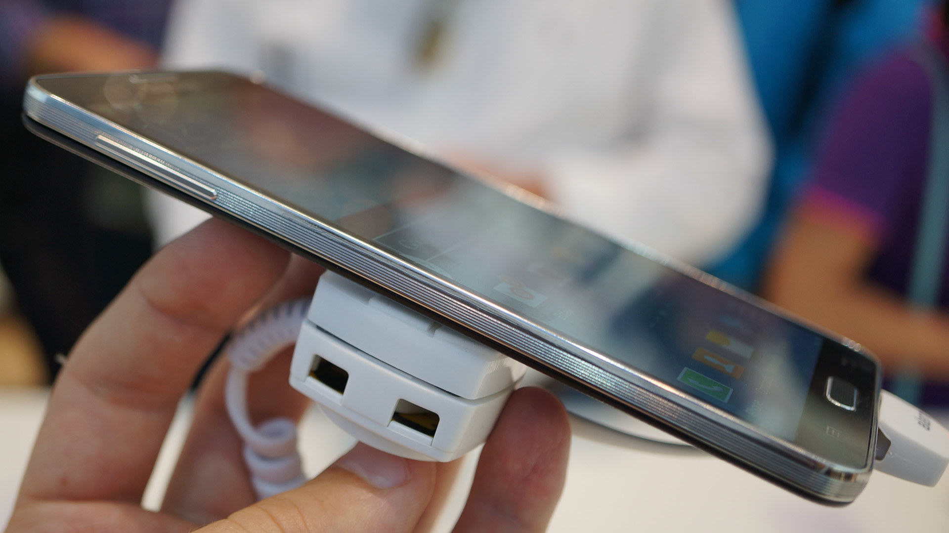

Telefonen är till större del tillverkad av plast och den silverfärgade listen som löper runt omkring telefonen skall inte misstas för metall. I jämförelse med Note 2 är Note 3 ungefär lika vridstyv och flexar lite om vi bänder på enheten. I jämförelse med den både större och tunnare Xperia Z Ultra känns Galaxy Note 3 däremot klart bättre på den punkten.
Av de telefoner vi hittills testat under IFA är Xperia Z1 förmodligen den mest välbyggda och känns i jämförelse med Note 3 som mer robust och rigid. Note 3 är till skillnad från exempelvis Xperia Z och Z Ultra inte vattentät och/eller IP-klassificerad.

Samsung fortsätter traditionsenligt med en AMOLED-panel men har ökat upplösningen från tidigare 720p till 1080p/FullHD. Det innebär en pixeltäthet på 386 PPI vilket kan jämföras med 440 PPI som gäller för lite mindre 5″-paneler med samma upplösning.
Skärmen är som tidigare nämnt av Super AMOLED-typ och använder sig enligt Ars Technica (vi har inte kunnat bekräfta detta själva) inte av det historiskt sett smått utskällda subpixelmönstret PenTile Matrix. Av vår upplevelse av skärmen kan vi dock konstatera att skärpan är noterbart vassare än på företrädaren Galaxy Note 2. Ljusstyrkan var desto svårare att bedöma på mässgolvet, men skillnaden är på den punkten sannolikt liten.

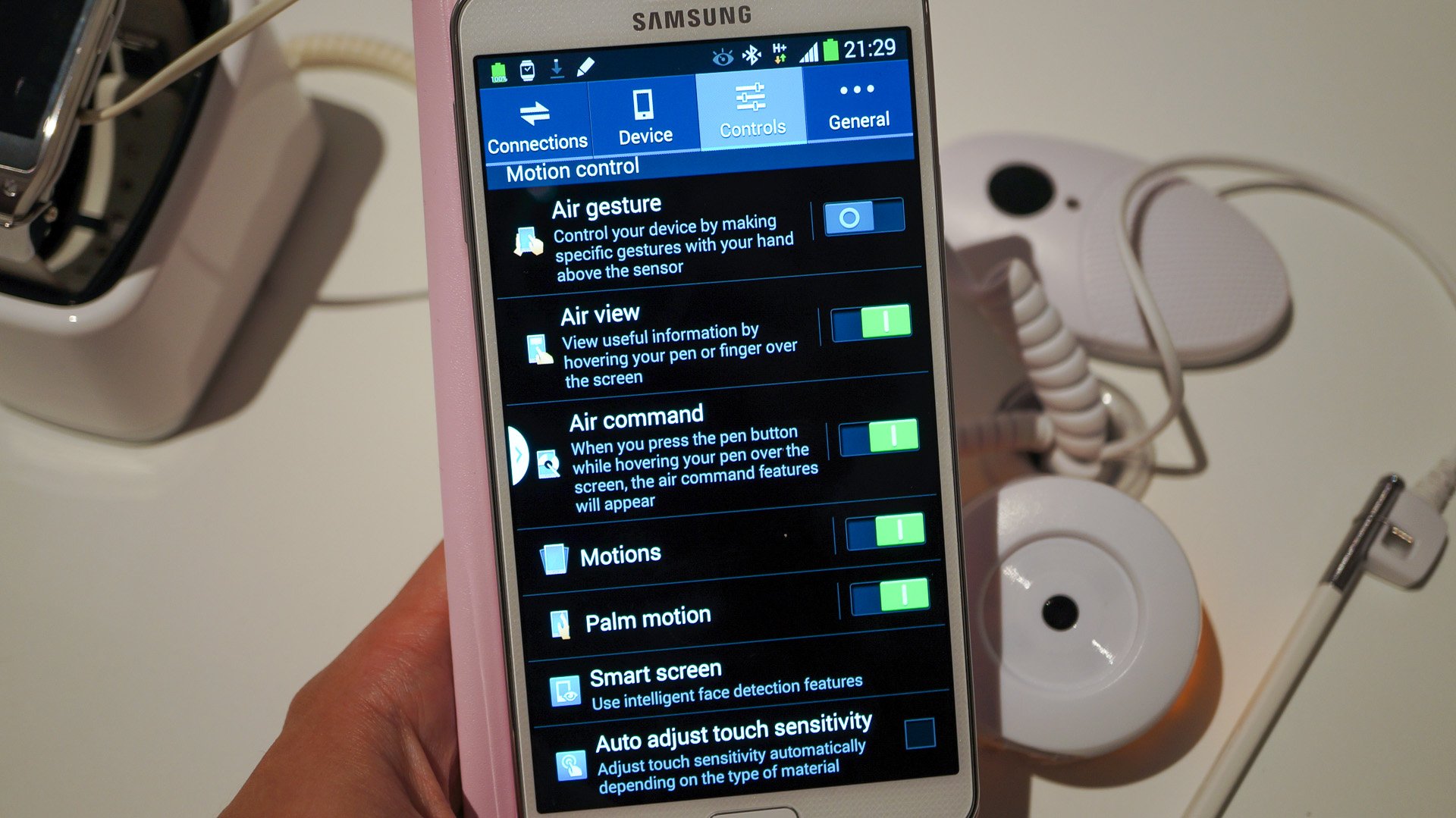

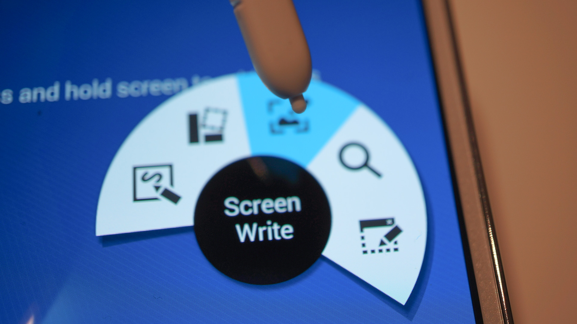

Telefonen kommer med Android 4.3/Jelly Bean förinstallerat bredvid den senaste versionen av TouchWiz som i sin tur innehåller en rad nyheter med fokus på att förenkla och göra S-pen smartare.

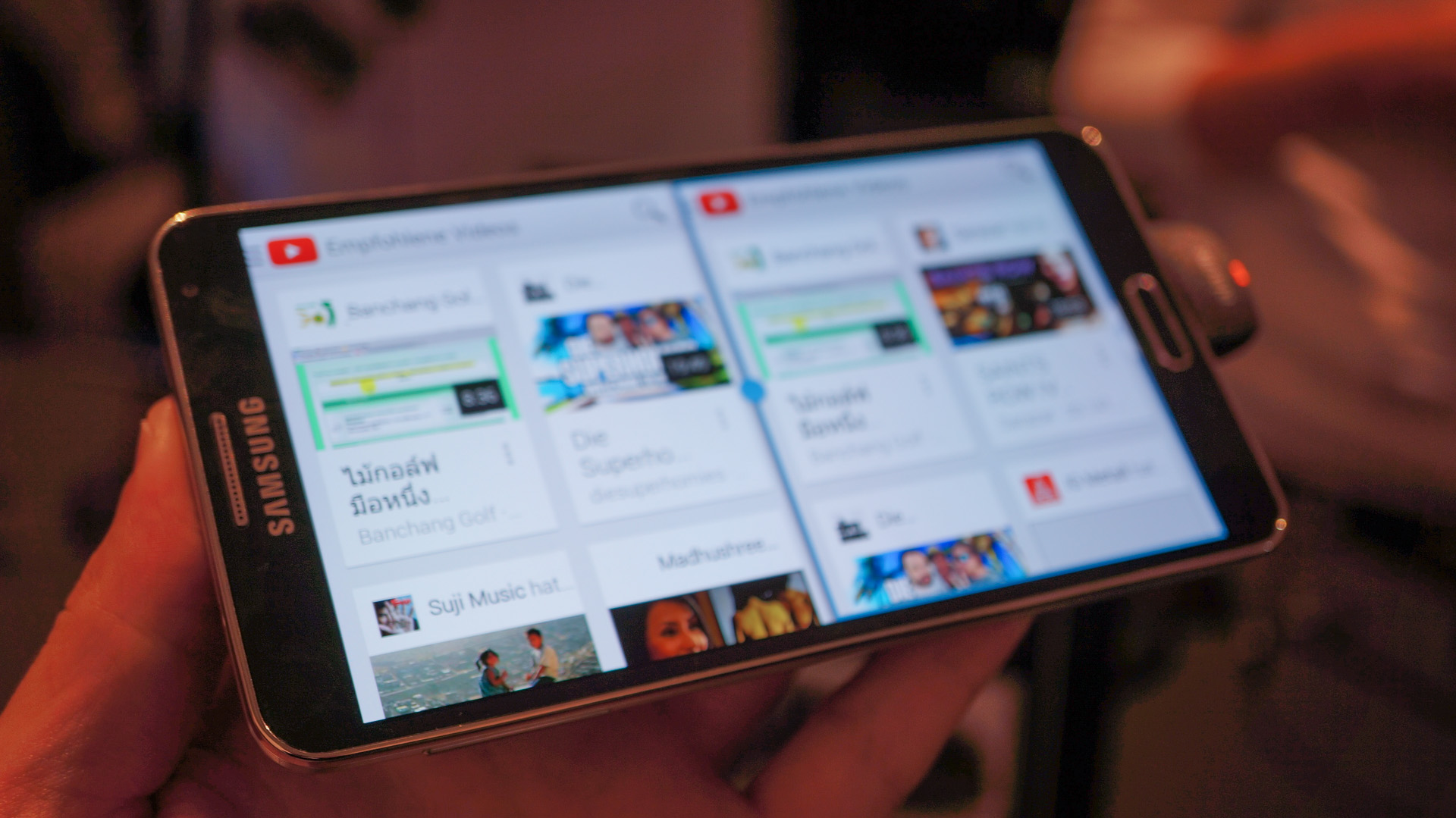

Genom att sväva med pennan en liten bit ovanför skärmen och samtidigt hålla inne knappen kommer en snabbmeny fram som ger tillgång till de vanligaste funktionerna. Till nyheterna hör bland annat möjligheten att rita en kvadrat eller rektangel som användaren sedan kan öppna program i. Det går också att köra två instanser av en och samma applikation bredvid varandra med möjligheten att justera hur stort utrymme respektive fönster skall få.

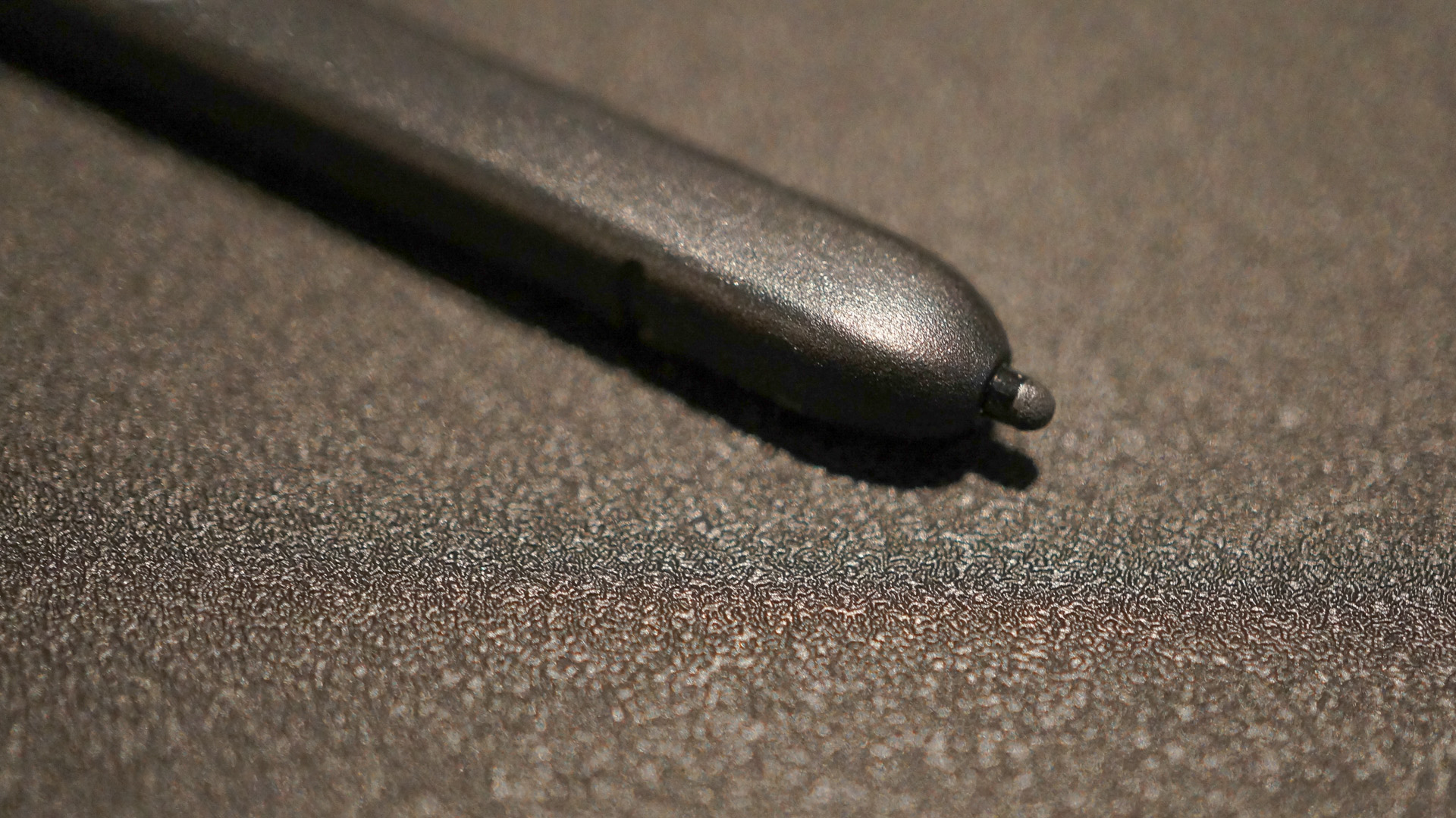

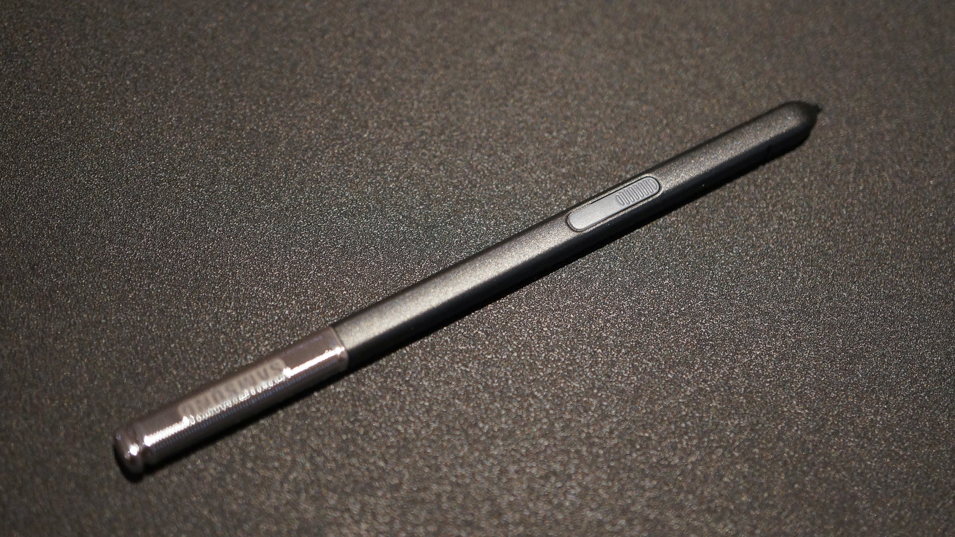

S-pen ser ut och fungerar på samma vis som med Galaxy Note 2. Avståndet från vilken telefonen registrerar pennan är i princip detsamma liksom responstiden och likaså tryckkänsligheten. En kännbar fördröjning finns alltså kvar från det att vi ritar något till dess att det syns på skärmen. Vi är lite besvikna på den punkten då vi hade hoppats på en mer responsiv upplevelse, som på Xperia Z Ultra.

Samsung har försett Galaxy Note med en främre kamera på 2MP/FullHD samt en bakre på 13MP. Sensorn är sannolikt identisk med den som sitter i Galaxy S4 men till en av nyheterna hör optisk bildstabilisering och möjligheten att spela in video upp till 4K-upplösning.

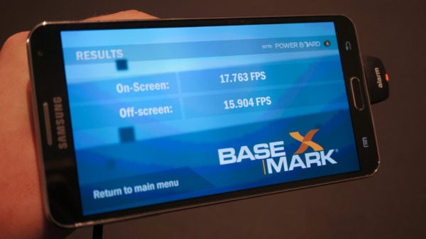

Prestandasiffror från mässgolvet skall alltid tas med en nypa salt eftersom enheterna i regel står på laddning konstant samtidigt som skärmen är inställd på 100% ljusintensitet. Det innebär att de naturligtvis blir väldigt varma i samband med belastning vilket i sin tur kan leda till att klockfrekvenserna stundvis justeras nedåt för att undvika överhettning – så kallad ”Thermal throttling”.
[bench]13system|samsung galaxy note 3[/bench]
Enligt Android System Info finns 2440MB RAM tillgängligt för användaren efter att systemkomponenter så som radiodelen lagt beslag på sitt. Partitionen som är tillgänglig för användaren är ca 23GB stor varav ca 88% var ledigt bland testexemplaren.
[bench]13cpu|samsung galaxy note 3[/bench]
[bench]13gpu|samsung galaxy note 3[/bench]
Om vi får tro de preliminära siffrorna är Note 3 precis som Sony Xperia Z1, Ultra och LG G2 väldigt snabb. Qualcomm har gjort ett bra jobb med Snapdragon 800 som i flertalet testmoment placerar sig långt före tidigare generationer. Det enda som i dagsläget kan ge Snapdragion 800 en utmaning är Tegra 4, men det kommer att dröja lite till innan Nvidia får ut en version anpassad för telefoner. Denna kommer dessutom ha lite sämre prestanda än den version som vi hittar i spelkonsolen Nvidia Shield.
