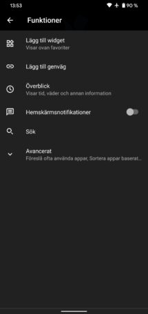

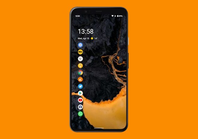

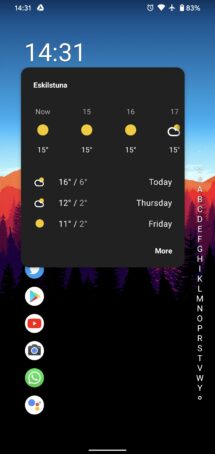

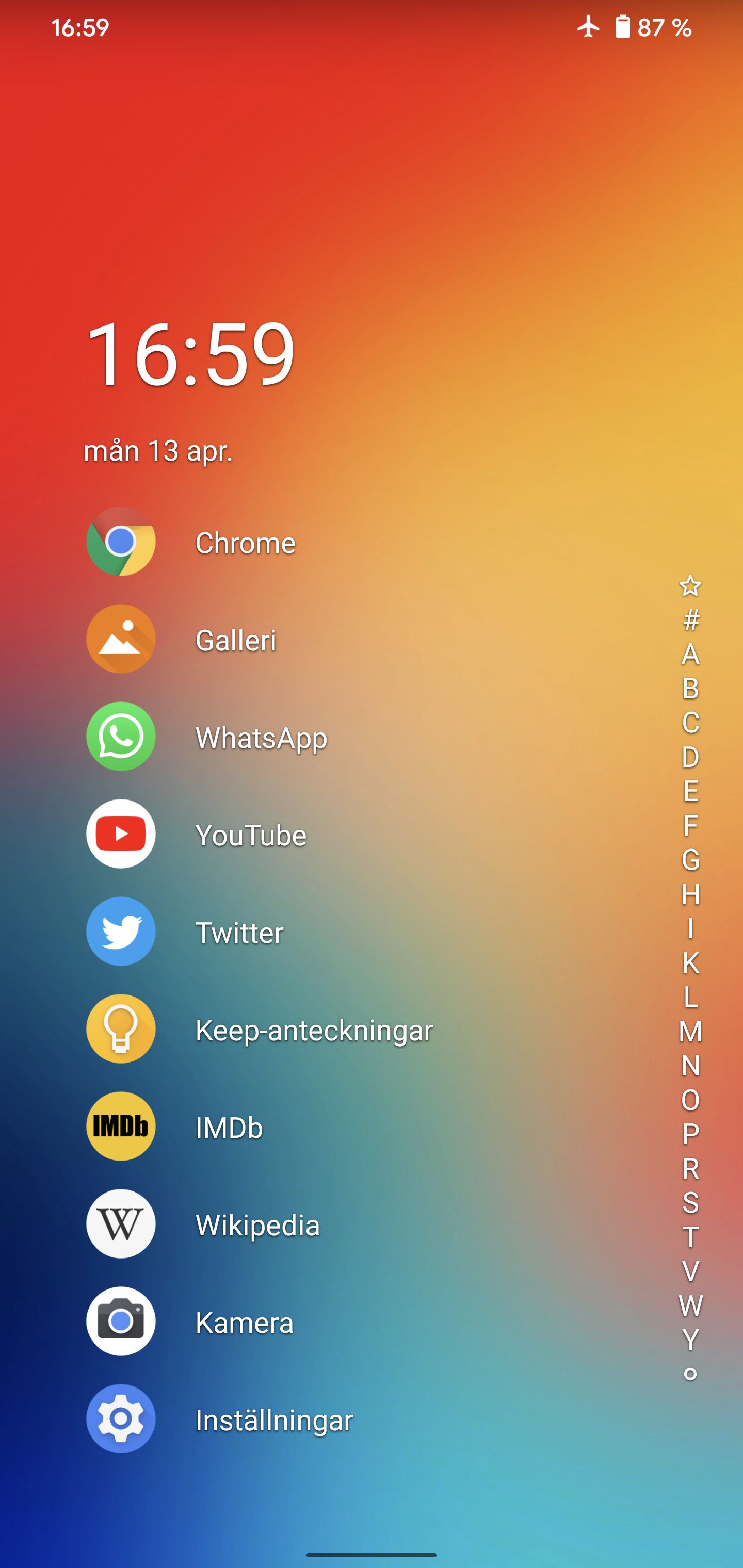

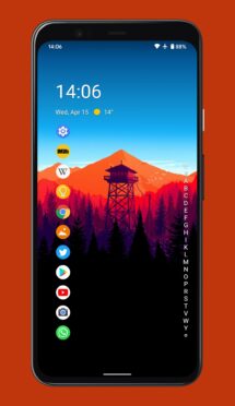

Istället för ikoner i ett rutnät som flyttas runt och läggs ut på ett valfritt antal skärmar, visar Niagara en samling valfria favoritappar i en vertikal rad. Ovanför raden visas matnyttig information som exempelvis tid, datum, batteriprocent, och väder. Användare kan även placera ut widgetar högst upp. Ett svep åt höger över en ikon visar den kontextuella meny som vanligtvis nås genom långtryck, Androids så kallade app-genvägar. Ett svep nedåt drar ned rullgardinsmenyn.

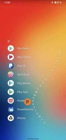

Hur nås då övriga appar? Genom en bokstavssorterad vertikal meny längst till höger, från vilken hemskärmsappen fått sitt namn (ett ”vattenfall”). Tanken är att användare snabbt ska kunna nå alla telefonens appar. Användare kan antingen trycka direkt på en bokstav i listan, till exempel ”D” och därefter trycka på ”Drive” för att starta appen. Det går även att långtrycka på bokstavs-listen och svepa upp och ned, för att leta appar och skrolla i listan.
Animationen är inbjudande och det hela fungerar i regel smidigt. I bästa fall och med lite träning går det att starta alla appar med endast två tryck/svep, förutsatt att du minns vad appen heter – vilket kanske inte alltid är säkert för titlar som startas sällan och om det finns 150+ appar på enheten.

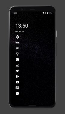

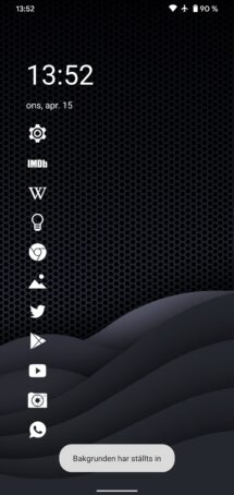

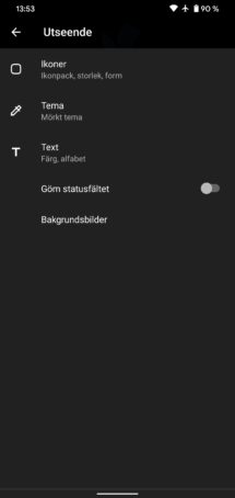

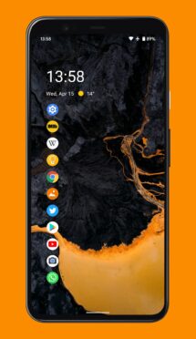

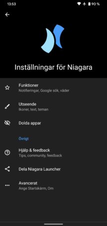

Niagara erbjuder en ren och avskalad skärm redan från början med tanke på upplägget. Användare kan ta det ett steg längre genom att dölja ikonernas etiketter, ändra ikonernas storlek och även applicera ikonpaket. Det går dessutom att ta bort den visuella representationen av den vertikala bokstavslistan till höger. Listan fortsätter att fungera som vanligt, men det finns inte längre en synlig indikation av den.
Appen stödjer mörkt tema för exempelvis inställningsskärmarna. Niagara kan antingen rätta sig efter Androids systemomfattande inställning, eller alltid ha ljust eller mörkt tema aktivt. För de som föredrar helsvart bakgrund finns det som alternativ. Fontfärgen på hemskärmen baseras på bakgrundsbilden som standard, men kan även anges till ljus eller mörk.
Statusfältet högst upp går att dölja för ett ännu renare intryck, och det går att dölja appar i den alfabetiska listan (företrädesvis de appar som ändå aldrig används). Hemskärmen, den enda, kan anpassas på fler vis genom att långtrycka på en tom yta.

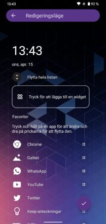

Du kan då ändra ordningen på ikonerna i listan. De appar du startar oftast kan med fördel placeras långt ned, så de blir enklare att nå. Du kan även flytta upp eller ned hela listan. Som standard visas den relativt långt ned, med stor övre marginal. Niagara rekommenderar att endast åtta favoriter anges, men vi fick plats med tolv utan att det såg särskilt plottrigt ut, genom att minska ikon-storleken och flytta upp menyn.

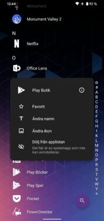

Långtryck på en ikon i listan med favoriter visar en meny från vilken det exempelvis går att byta ut en enskild ikon, eller avinstallera appen.

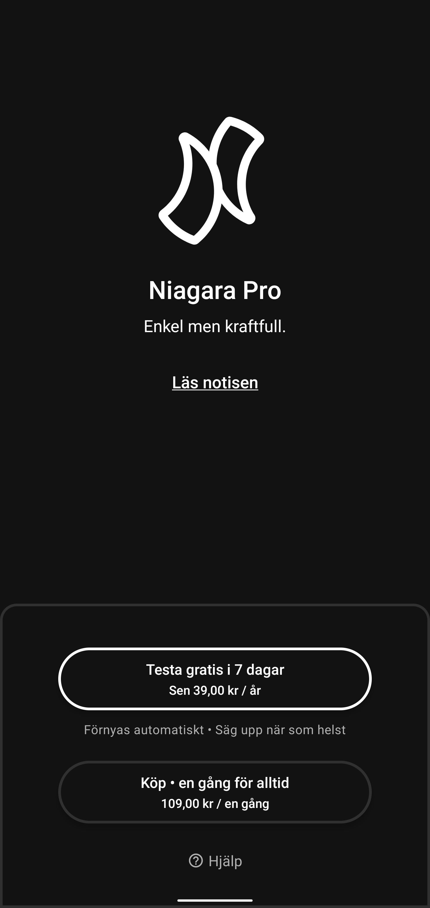

Niagara är gratis att testa och är fri från reklam. Vissa specialfunktioner kräver dock Pro-versionen, som har ett förhållandevis saftigt pris på 109 kronor, alternativt 39 kronor per år.
