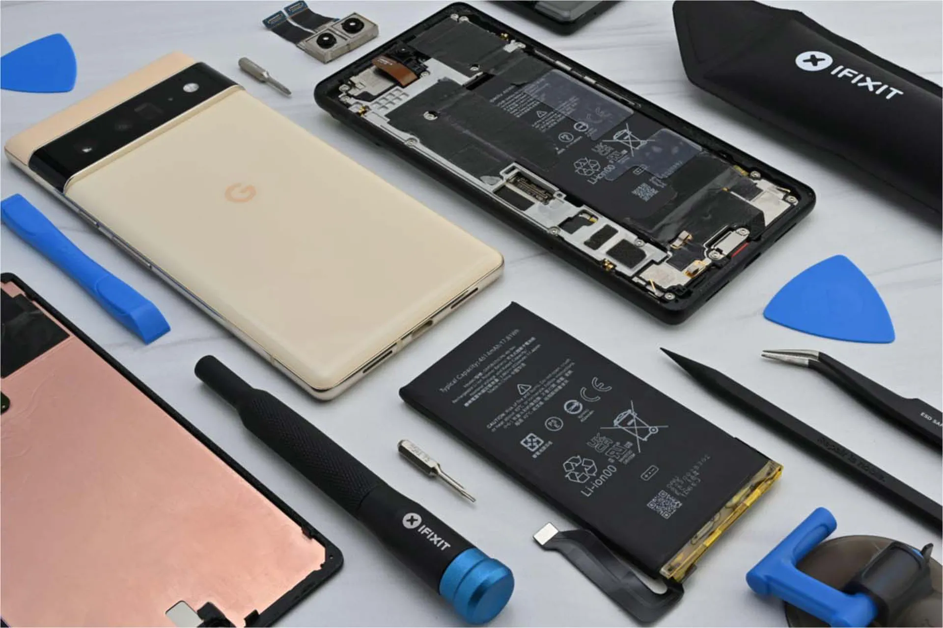

Kravet för att ett batteri i en smartphone ska anses löstagbart är att batteriet går att ta bort av en lekman utan proprietära specialverktyg, såtillvida specialverktygen inte tillhandahålls gratis. Apple har exempelvis varit ökänt för att använda avvikande skruvar för att försvåra reparation av enheter på egen hand. Batteriet ska även gå att ta bort utan upphettning eller lösningsmedel.
A portable battery should be considered to be removable by the end-user when it can be removed with the use of commercially available tools and without requiring the use of specialised tools, unless they are provided free of charge, or proprietary tools, thermal energy or solvents to disassemble it.
Med andra ord kan bakstycket vara fastskruvat och tätat, men vare sig bakstycket eller batteriet får vara fastlimmat. Ett exempel på en telefon som kanske redan uppfyller kraven är Nokia G22 som Ifixit erbjuder en batteribytes-guide för. Enligt Ifixit definierar inte reglerna vad ett specialverktyg är för något, vilket eventuellt skulle kunna användas som ett kryphål för tillverkare att ändå skapa konstruktioner som kräver specialverktyg för att öppna.
