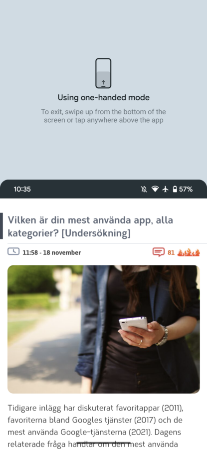

4) Svep nedåt för att starta enhandsläget
Sedan Android 12 har systemet ett inbyggt enhandsläge som drar ned hela gränssnittet ett steg så att det blir lättare att nå de övre delarna. Enhandsläget aktiveras genom att svepa nedåt över strecket längst ned på skärmen. Finessen slås igång från inställningar > system > rörelser > enhandsläge.
Samma gest kan istället användas för att dra ned rullgardinsmenyn om så önskas.

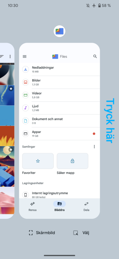

6) Svep i multikörningsmenyn
Skillnaden är hårfin men det går att svepa nedåt över korten i multikörningsmenyn för att växla till appar, istället för att trycka på korten. Ett svep uppåt över ett kort stänger appen (vilket sällan är någon vits att göra då systemet sköter detta automatiskt).
För att växla mellan korten i multikörningsmenyn går det att svepa över strecket längst ned, istället för att svepa över själva korten.
7) Gå snabbt från multikörningsmenyn till hemskärmen
Om du öppnat multikörningsmenyn och inser att du istället vill gå till hemskärmen behöver du inte genomföra hemgesten, utan kan istället bara trycka på marginalen till höger om kortet för att direkt gå till hemskärmen.
