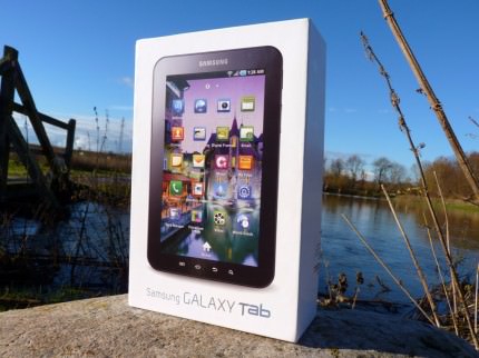

I kartongen
Förpackningen inehåller utöver tablet-enheten ett stereoheadset med in ear-lurar utan några kontroller för musikuppspelning, en USB-kabel->Samsung-kontakt, nätadapter med USB-ingång samt en snabbguide. Själva kartongen inger inte ett lika exklusivt intryck som förpackningen för exempelvis Galaxy S, men fyller likväl sin funktion med en framsida som illustrerar hur enheten ser ut och en baksida som redovisar de viktigaste specifikationerna. Vidare är kartongen kompakt och känns tålig nog att skydda enheten från den varierande åverkan som en tur med posten kan medföra.
Kartongen är kompakt och stadig, men ganska anonym - vi hade gärna sett en lyxigare kartong mer i stil med det mindre syskonet Galaxy S
