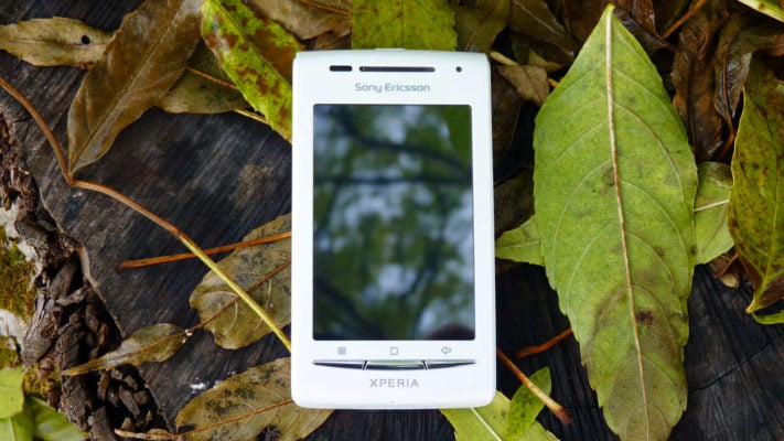

Designmässigt så skiljer sig X8 inte särskilt mycket från de övriga syskonen i Xperia-familjen. Sony Ericsson har lyckats skapa ett enhetligt och distinkt formspråk som går igen i hela deras androidflotta och tycker man om designen på X10 och X10 mini/mini pro så tycker man med hög sannolikhet även om X8. Däremot saknar X8 samma nivå av detaljarbete och ger därför intrycket av att vara en simplare modell – vilket den för all del också är.
Kvalitets- och materialmässigt så är skillnaden större och X8 har fler skarvar och knakar aningens mer än kusinerna X10 och X10 mini. Det glipar lite mer, det glappar lite mer. I handen upplevs telefonen helt enkelt inte som lika solid, och materialet förmedlar en känsla av att det är en lite billigare konstruktion som vi har att göra med. För den som använt X10 mini eller X10 mini pro och slagits av hur mjuk och jämn ovansidan känns till följd av att telefonerna saknar skarvar skärmen och chassit emellan, så kommer man på X8 att bli besviken då det på denna telefon sitter en skarv runt omkring skärmen.
Därmed inte sagt att telefonen inte är välbyggd i förhållande till prislappen. Under testtillfället har vi inte vid något tillfälle oroat oss för att telefonen skall gå sönder eller råkat ut för något som tyder på att konstruktionen har några påtagliga svagheter.
Vidare finns det en rad detaljer som irriterar lite, exempelvis är luckan som sitter för USB-porten ett ständigt irritationsmoment. Den är i vad som kan beskrivas som stum hårdplast och jobbig att få upp med bara nageln och vi finner oss hela tiden söka efter ett verktyg att öppna luckan med.

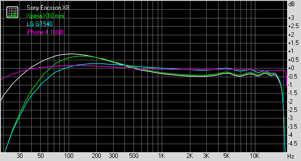

Frekvensomfånget
Frekvensomfånget anger med vilken exakthet ljudfrekvenserna återges och speciellt intressant är intervallet mellan 20Hz till 20KHz, det är mellan dessa frekvensband som människans hörsel sträcker sig. Idealkurvan är i det här fallet helt plan och ligger på +0.
I vårt syntetiska ljudtest placerar sig Sony Ericsson X8 tätt intill X10 mini/mini pro frånsett en aningens mer oregelbunden kurva i de lägsta frekvenserna. Bland övriga testmoment så mäter vi praktiskt taget upp snarlika resultat och kan konstatera att telefonerna ur denna synpunkt inte skiljer sig nämnvärt åt.
Ljudtestet går kortfattat till som så att vi ansluter telefonen till en 3,5mm stereosplitter som vi i sin tur ansluter till ett ljudkort (Audigy 2) respektive ett par hörlurar av typen Sennheiser HD595. Därefter gör vi en inspelning med programmet Rightmark Audio Analyzer och får då fram ett resultat som reflekterar hur telefonen beter sig under belastning.
